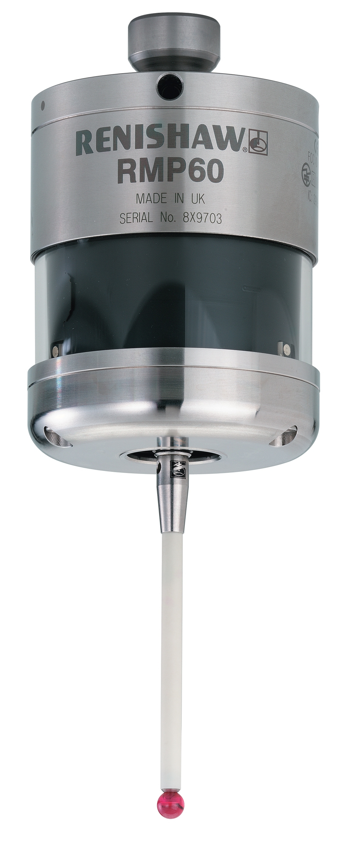

Radiografische transmissiesystemen
Radiografische systemen maken gebruik van radiogolven om signalen over te dragen van taster naar interface. De transmissie van Renishaw systemen 'springt' heen en weer tussen kanalen binnen een aangewezen frequentieband, om interferentie met omringende apparaten te voorkomen. Dankzij unieke identificaties in het systeem kunnen meerdere systemen dicht bij elkaar in werking zijn. De Renishaw radiotasters zijn geclassificeerd als apparaten met een klein bereik en voldoen aan de eisen voor toepassing zonder licentie.
In tegenstelling tot optische systemen hebben radiosystemen geen zichtlijn nodig, waardoor ze ideaal zijn voor 5-assige bewerkingscentra en voor grote machines met complexe opspanningen.
Meestal is een transmissie-afstand haalbaar van 15 meter.
