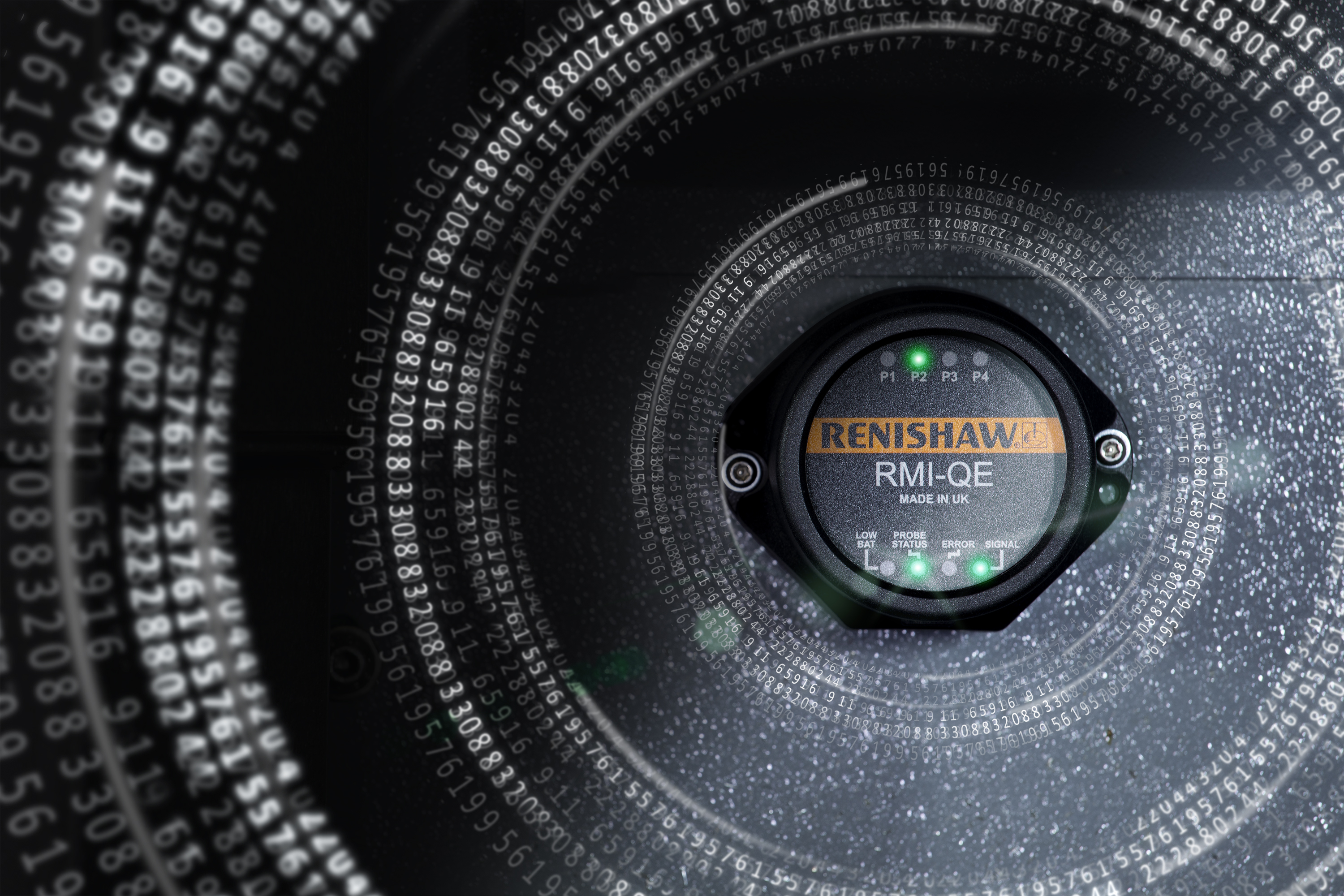

Leg meer gegevens vast voor betere controle met het Renishaw meettaster systeem van de volgende generatie met radiotransmissie voor gebruik op bewerkingsmachines
De spindeltasters op bewerkingsmachines zijn essentieel voor procesautomatisering. Gegevens die iets zeggen over de conditie van producten en gereedschappen, de prestaties van machines, trends in het proces, interventies en milieu-effecten, geven allemaal aan wat er gebeurt op kritieke punten in een productieproces. Gegevens kunnen geanalyseerd en automatisch aangepast worden voor gereedschapslijtage en verloop, dit voorkomt dat er een slecht product wordt gemaakt - allemaal in het streven naar nul afkeur, met het vermijden van herbewerking en handmatige tussenkomst.
Nieuw op EMO Milano 2021 is de vooruitblik die Renishaw geeft op het RMI-QE radiotransmissiesysteem van de volgende generatie voor het meten op bewerkingsmachines. De RMI-QE maakt betrouwbaar en automatisch gereedschap instellen, gereedschapbreuk detecteren, producten instellen en producten verifiëren mogelijk op de machine. Integratie van tastermetingen voor procescontrole in productieprocessen kan de gegevens opleveren die fabrikanten nodig hebben om hun productiviteit en machinebezetting aanzienlijk te verbeteren en de afhankelijkheid en de tussenkomst van medewerkers te verminderen.
De sensorbatterijen van de RMI-QE gaan tot wel 400% langer mee en de vergrote bandbreedte ondersteunt een “connected future” waarin fabrikanten meer data kunnen opnemen van een grotere variëteit aan sensoren en meettasters op de bewerkingsmachine. Hogere datasnelheden verbeteren ook de energie-efficiëntie.
De in de bewerkingsomgeving geplaatste RMI-QE interface heeft een bijgewerkt communicatieprotocol en is erop voorbereid om in de toekomst een nieuwe generatie sensoren en slimme apparaten van Renishaw te ondersteunen. De RMI-QE is robuust en betrouwbaar in drukke radio-omgevingen dankzij zijn vernieuwde versie van de in de industrie beproefde 2,4 GHz radiotransmissietechnologie van Renishaw met frequentiesprongen over gespreide bandbreedte (FHSS), die nog steeds voldoen aan de radioregels wereldwijd. Het systeem is geschikt voor toepassingen waarin de meettaster en de ontvanger zich niet in hetzelfde blikveld bevinden, zoals op 5-assige, multi-tasking en draai/freesmachines. Het is ook mogelijk om tot vier aparte gereedschapstasters of spindeltasters in te zetten op één CNC-machine - ideaal voor bewerkingscentra met draaitafels of dubbele tafels.
“We zijn enorm trots op de technologische vooruitgang die dit systeem van de volgende generatie biedt en net zo trots op ons lopende project om de milieu-efficiëntie van onze producten te vergroten", zegt James Hartley, applicatie en marketingmanager bij de Renishaw-divisie Machine Tool Products. En hij vervolgt: “Met de hier gedemonstreerde langere batterijlevensduur en de recente verbeteringen aan onze OMP40 en OSP60 tasters met optische transmissie, zijn we volop bezig om de invloed van onze producten op het milieu te minimaliseren.”

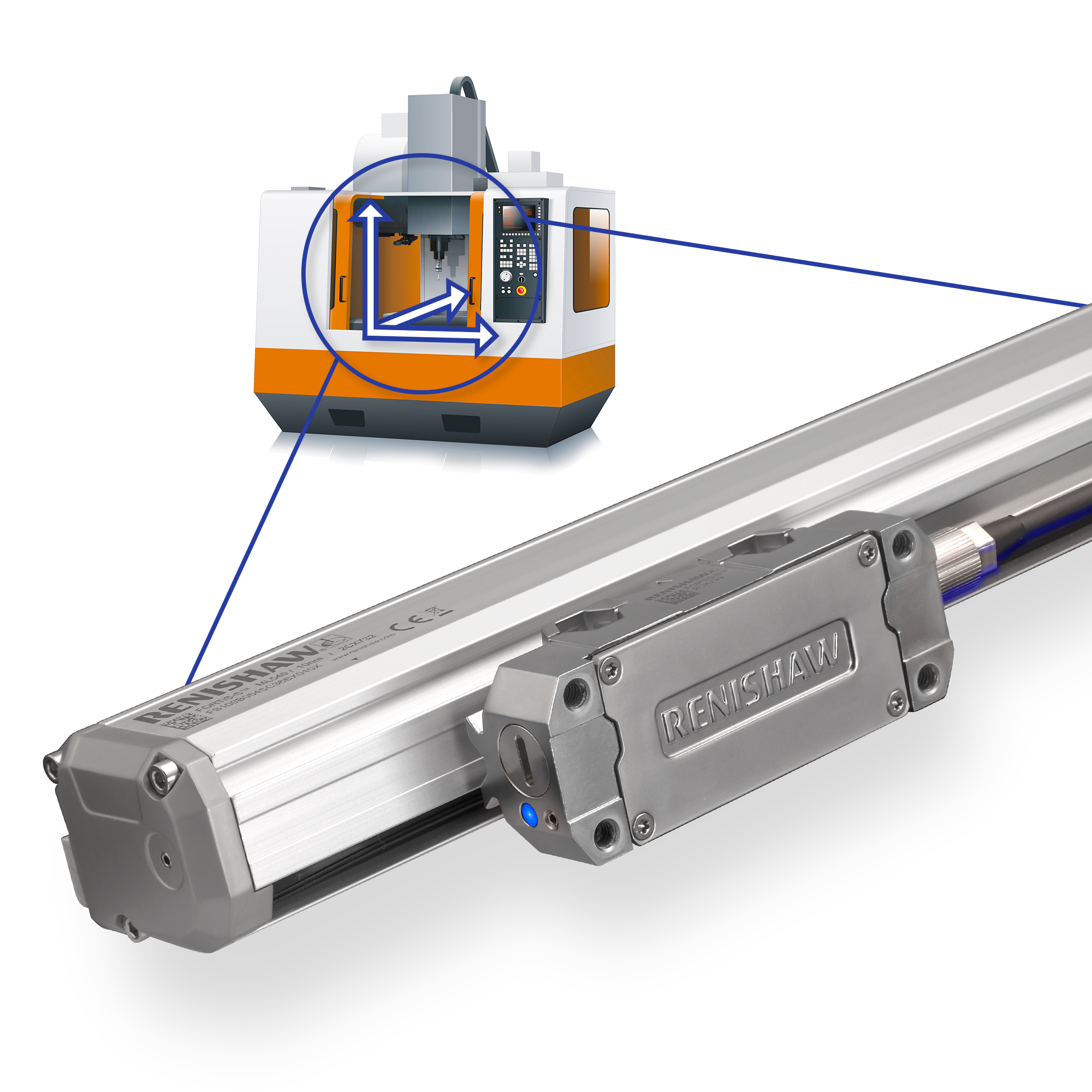

Verlaag de energiekosten met de nieuwe FORTiS™ encoderserie van Renishaw
Bezoekers van EMO Milano 2021 kunnen een demonstratie zien van de nieuwe FORTiS. Dit is de nieuwe gesloten absolute lineaire encoderserie van Renishaw, geïnstalleerd op een machinebed. Specialisten van Renishaw demonstreren hoe gemakkelijk de FORTiS meetschaal en leeskop te installeren en in te stellen zijn op een bewerkingsmachine.
Het FORTiS systeem is ontworpen om de machineprestaties te verbeteren, de beschikbaarheid en betrouwbaarheid te verhogen en de efficiëntie van assemblage, onderhoud en service te verbeteren. Al deze aspecten kunnen invloed hebben op productiviteit, duurzaamheid en energieverbruik.
Dankzij het geavanceerde afdichtsysteem, zorgt de behuizing van de FORTiS encoder voor een veel lager luchtverbruik en minder lekkage van lucht uit het luchtblaassysteem, wat de operationele kosten verlaagt en de levensduur van het systeem verlengt. Het FORTiS systeem heeft tot wel 70 procent minder lucht nodig in vergelijking met andere gesloten optische encoders, waardoor de operationele kosten sterk omlaag kunnen en ook de milieubelasting tijdens de levensduur van de machine lager wordt.
Ian Eldred, verantwoordelijke ingenieur bij Renishaw, zegt: Met een versnelde levensduurtests, vergelijkbaar met een effectief gebruik van 5 jaar , onder de zwaarste omstandigheden, heeft Renishaw de nieuwe geavanceerde DuraSeal™ afdichting ontwikkeld en verfijnd. Deze bieden een uitstekende bestendigheid tegen slijtage en smeermiddelen op de machine, superieure afdichting met brschermingsgraad tot IP64, gecombineerd met een luchtzuiveringssysteem.
