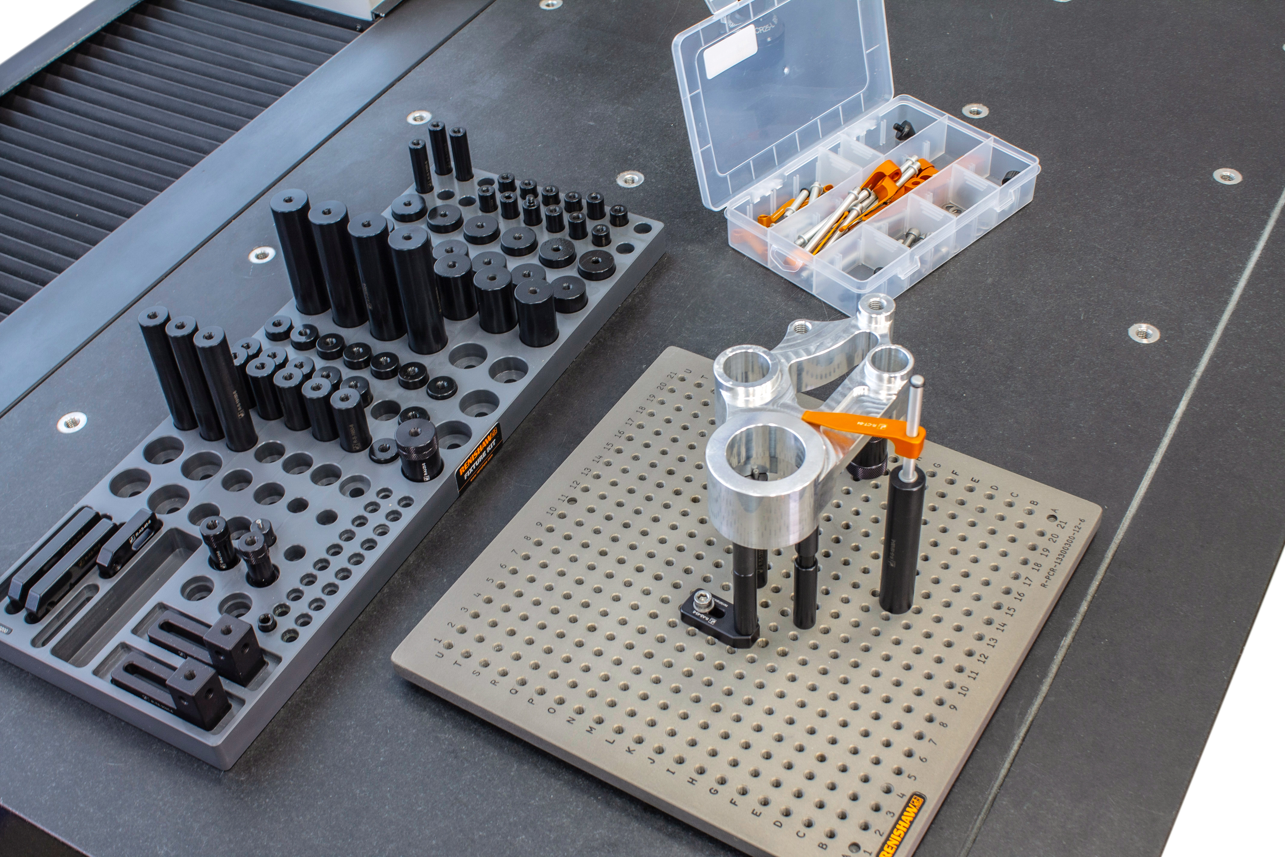

Renishaw levert een reeks van modulaire opspansystemen om producten stevig vast te klemmen op CMM's, Renishaw Equator™ meetsystemen en visionsystemen. Door opspansystemen van hoge kwaliteit te gebruiken bij metingen kande capaciteit, reproduceerbaarheid en nauwkeurigheid van inspectieprocessen verbeterd worden met behulp van reproduceerbare opspanconfiguraties.
Gemakkelijk te configureren en herconfigureren
Snellere productinnovatie en kortere levenscycli van producten maken flexibele opspansystemen belangrijker dan ooit. De range van modulaire opspansystemen van Renishaw zijn ontworpen voor flexibiliteit bij het klemmen van producten; componenten zijn te configureren en herconfigureren om de herhalingsmetingen van een product te kunnen garanderen.
De opspancomponenten zijn aan te schaffen in voorgeconfigureerde sets of als losse onderdelen en bieden een snelle en gemakkelijke opspanoplossing. Om producten van elke grootte vast te kunnen zetten zijn de opspancomponenten leverbaar met M4, M6, M8 of ¼-20 schroefdraad en voetplaten van gegoten aluminium met een Nituff® hard-anodiseerlaag.

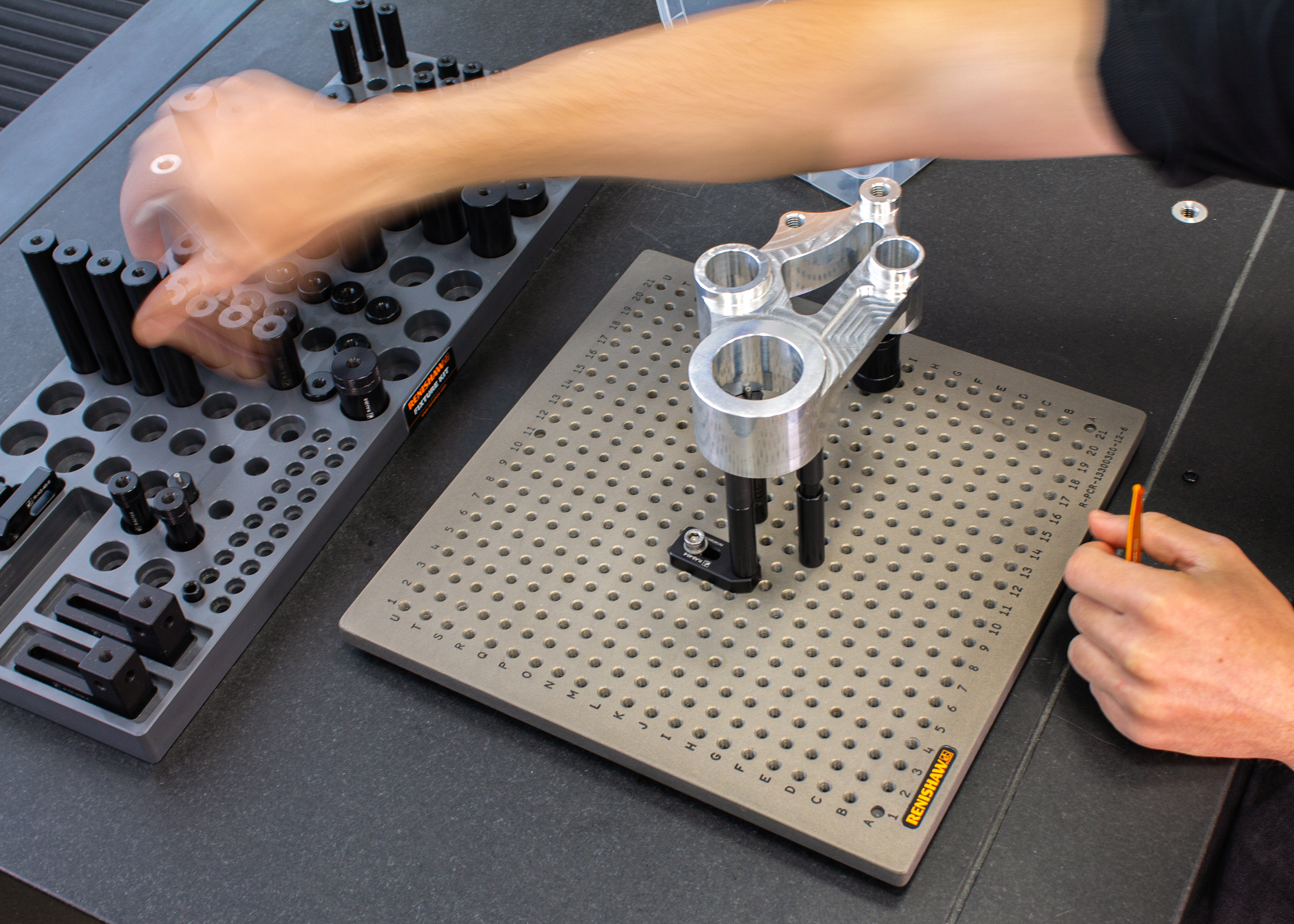

Om de onproductieve insteltijd te minimaliseren en toch de opspanflexibiliteit te behouden, kunnen producten opgespannen worden op een voetplaat buiten de CMM, visionmachine of Equator meetsysteem. Het opgespannen product kan vóór de meting gemakkelijk in het inspectie-apparaat geplaatst worden.
Meerdere opspansystemen met meerdere opgespannen producten op de tafel van een CMM, is nog een manier om de insteltijd te minimaliseren. Meerdere producten op de CMM-tafel zijn in één batch te meten, zonder dat de meetcyclus gestopt en weer gestart hoeft te worden om nieuwe opgespannen producten in te brengen.
