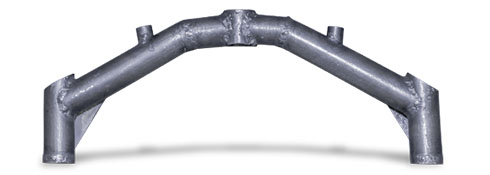

Oorspronkelijk twaalfdelig onderdeel
In een omgeving van hoge betrouwbaarheid is ook mechanische sterkte een voorname overweging. De driehoekige arm van TransFIORmers moet de hoogst mogelijke starheid garanderen, en daarbij behoorlijk hoge dynamische stuurkrachten kunnen weerstaan.

De originele driehoekige arm van TransFIORmers was met de hand gemaakt van staal en bevatte bij elkaar twaalf apart bewerkte en gelaste onderdelen. I3D Concept paste het ontwerp aan naar één enkel onderdeel, waardoor de assemblagetijd enorm verkort werd.

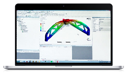

Een sleutelrol in het nieuwe 3D productontwerp speelde een iteratief proces van topologische optimalisatie, waarin het armontwerp in software gerationaliseerd werd binnen krappe ruimtelijke beperkingen om een aantal voorgedefinieerde situaties van voorvorkbelasting te kunnen weerstaan.

Nadat het uiteindelijke productontwerp gevalideerd was met behulp van CAD-software, werd offline het bestand voor de bouwvoorbereiding gemaakt en vervolgens geëxporteerd naar het additief productiesysteem.
Met de CAD-software kon I3D Concept vaststellen of de parameters vooraf effectief waren bepaald of nog wijzigingen nodig hadden om te passen bij de specifieke eigenschappen van het metaalpoeder en bij de complexe geometrie die de TransFIORmers arm moest krijgen.

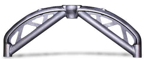

Door een Moto2 motorfietsontwerp te benaderen vanuit additief produceren, is TransFIORmers erin geslaagd om het gewicht van de driehoekige arm die kritisch is binnen de voorwielophanging te verlagen met maar liefst 40%. Vergeleken met de oorspronkelijke gelaste stalen versie weegt het titanium onderdeel uit één stuk 600 gram minder.
3D metaalgeprint titanium onderdeel uit één stuk

Met een treksterkte van meer dan 1100 MPa bij verwerking voor additief produceren en een vrijwel perfecte dichtheid van 99,7% heeft de gebruikte Ti6AI4V titaniumlegering een totaal nieuwe driehoekige arm opgeleverd, die een veel hogere stijfheid biedt dan het oorspronkelijke uit meerdere delen handmatig samengestelde stalen onderdeel.
