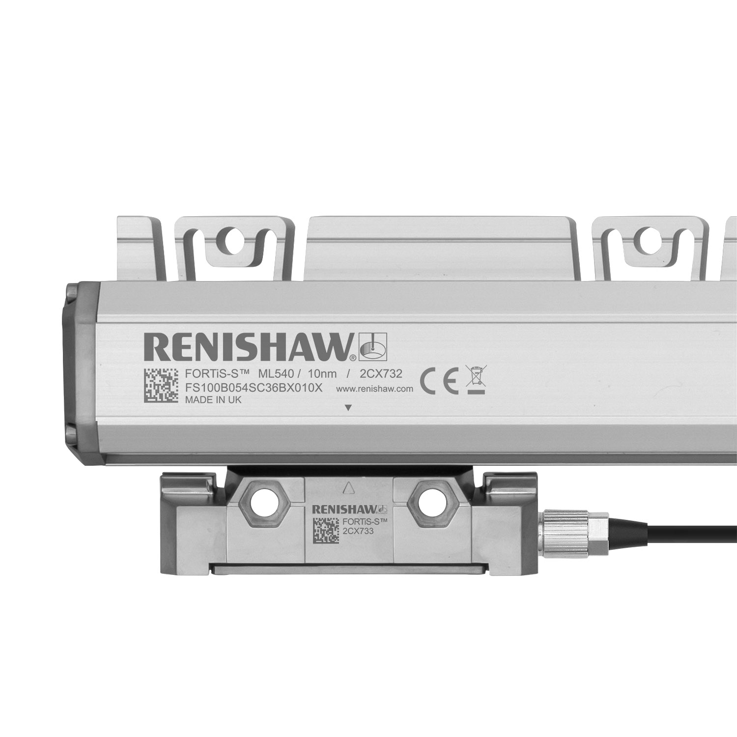

Gli innovativi encoder assoluti e incapsulati della serie FORTiS con righe lineari sono pensati per un utilizzo in ambienti estremi, come l'interno delle macchine utensili. Una caratteristica chiave degli encoder FORTiS è la capacità di ridurre significativamente il consumo di aria compressa.
Il design di FORTiS è basato sulla tecnologia Renishaw di comprovata affidabilità, già utilizzata negli encoder RESOLUTE™, e assicura un'eccellente resistenza all'ingresso di contaminanti liquidi e solidi. Inoltre, gli encoder sono dotati di un estruso con guarnizioni sigillanti ad incastro fissate longitudinalmente e di cappucci terminali sigillati. Il corpo del lettore è unito a un'unità ottica sigillata tramite una lamella che attraversa le guarnizioni DuraSeal™ per l'intera lunghezza dell'encoder. Lo spostamento dell'asse lineare fa sì che il lettore e le ottiche scorrano sulla riga assoluta dell'encoder (fissata all'interno dell'alloggiamento), senza che vi sia alcun contatto meccanico.

Gli encoder FORTiS mantengono inalterate le dimensioni e la disposizione dei fori, ma sfruttano un design meccanico senza contatto estremamente originale e innovativo. Le lunghezze di misura corrispondono ai design delle macchine utensili esistenti. Il modello FORTiS-S™ (standard) va da 140 a 3.040 mm, mentre la versione compatta FORTiS-N™ (stretto) va da 70 a 2.040 mm.
Gli encoder FORTiS sono disponibili con i protocolli di comunicazione più diffusi e con risoluzioni da 50 nm a 0,5 nm. Sono disponibili anche sistemi a più lettori e versioni di Sicurezza Funzionale (SIL2 e PLd).
