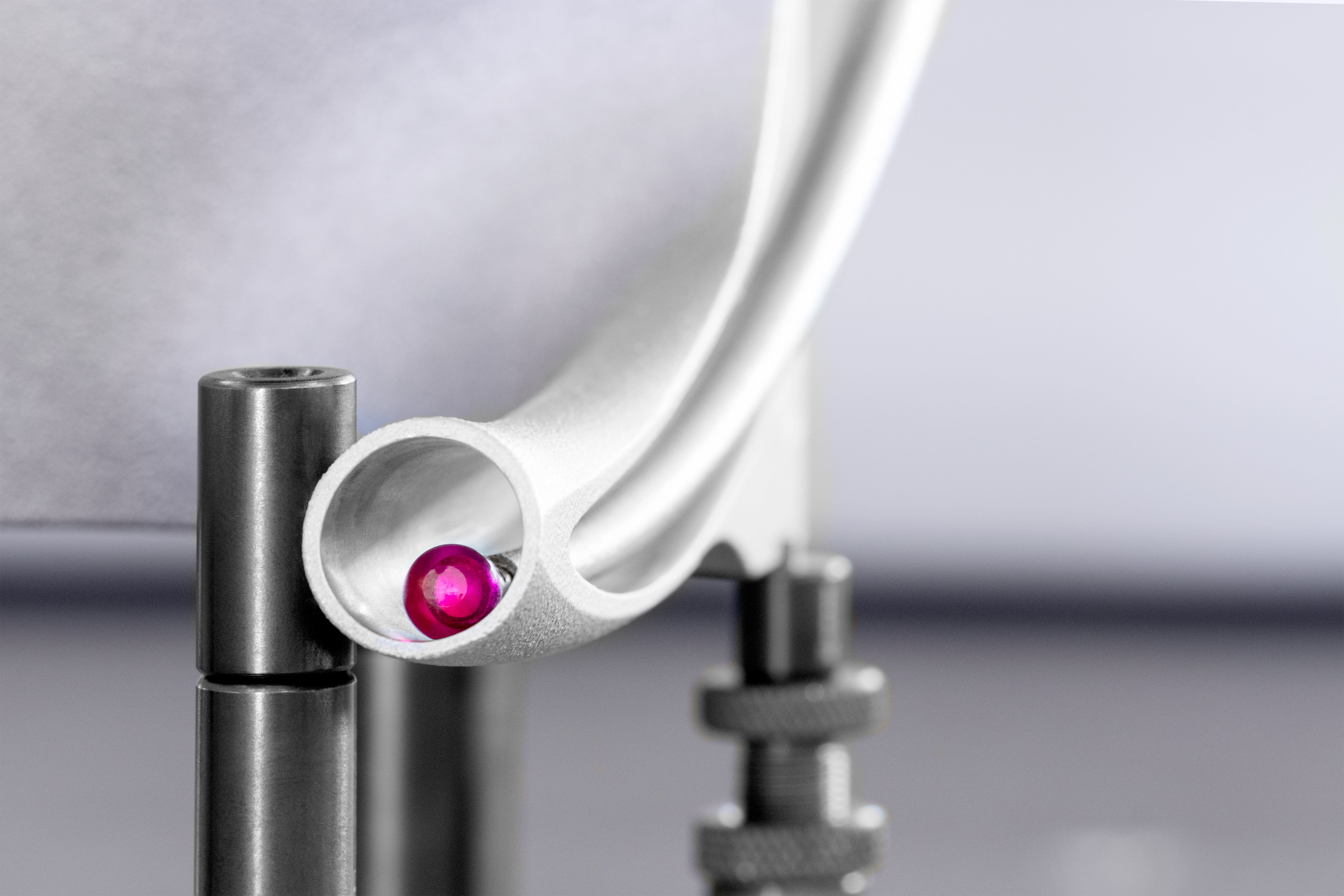

A méréstechnikai alkalmazásokhoz használt egyedi tapintószárak több mérési lehetőséget biztosítanak, mint valaha; az additív gyártás lehetőséget kínál arra, hogy bonyolult formákat hozzunk létre, így lehetővé téve a korábban elérhetetlen részek vizsgálatát. Az additív gyártással készült tapintószárak úgy lettek kialakítva, hogy növeljék a REVO® 5 tengelyen mozgó koordináta mérőgép többérzékelős platformjának kapacitását, javítva az elérhető rugalmasságot a munkadarabokhoz való hozzáférés során.
Az additív gyártás és a REVO többérzékelős platformja rugalmas technológiáinak kombinálásával a gyártók nagyobb szabadságot élvezhetnek az alkatrészek tervezése során. Azokat az alkatrészeket, amelyeket korábban úgy kellett megtervezni, hogy lehetővé tegyék a hagyományos tapintószárak vizsgálati hozzáférését, mostantól ezen méréstechnikai korlátozások nélkül megtervezhetők.
![Additív gyártású, egyedi, üreges titán tapintószár REVO 5 tengelyes ellenőrzőrendszerhez](/media/img/gen/0e69ddc13d0244d58bbbc72f08a915fe.jpg)

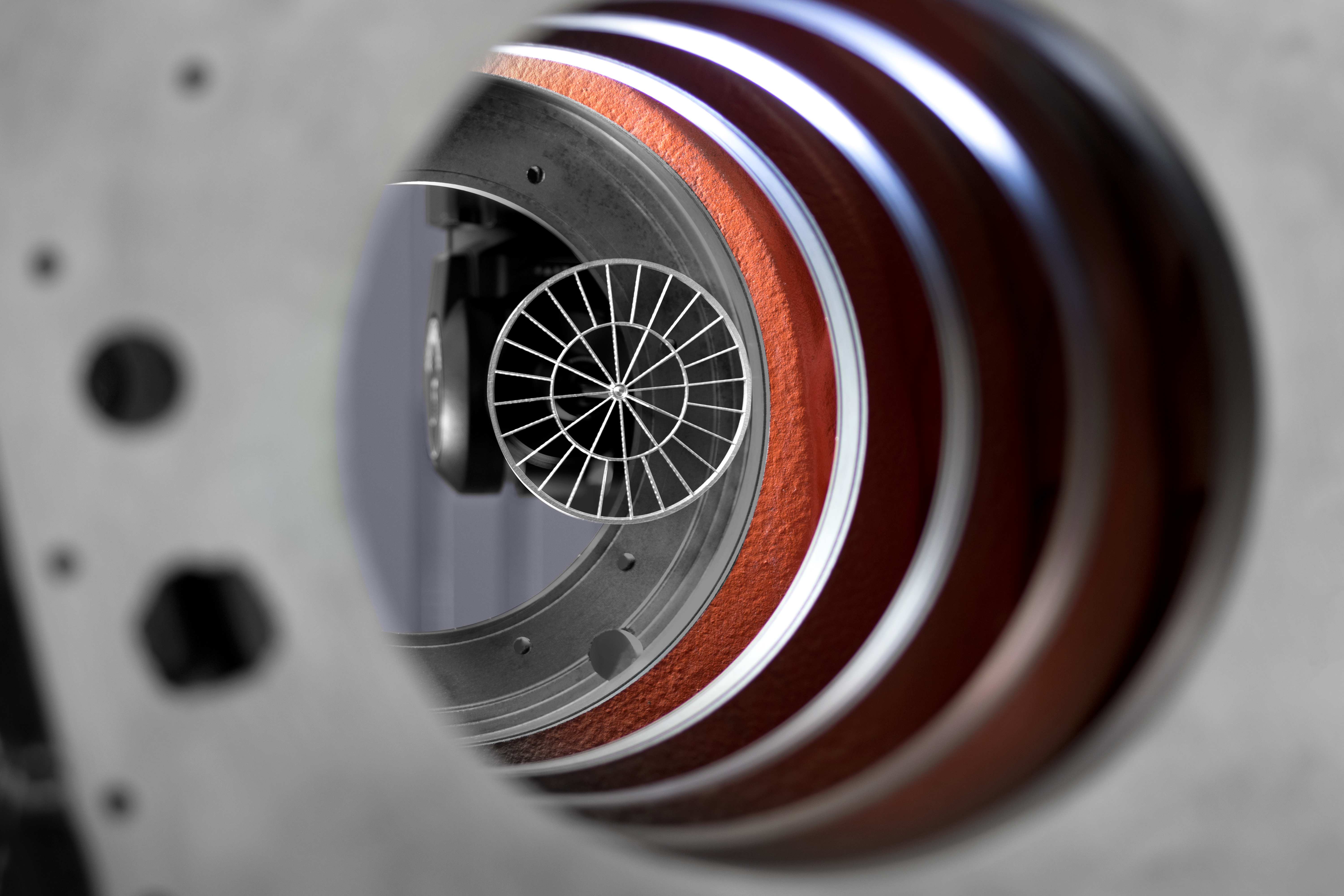

Bonyolult geometria az összes terület eléréséhez
![Additív gyártással készült tárcsás tapintószár](/media/img/gen/8d52ec0fa716462287e1391d3a97edad.jpg)
Az additív gyártással készült tapintószárakat bonyolult, összetett geometriával lehet ellátni, amely több előnyt kínál a hagyományos tapintószárakkal szemben, és a tervezési nehézségek az új és a már meglévő alkatrészek esetén is leküzdhetők.
A tárcsás tapintószárak megoldást kínálnak a nagyméretű elemek méréséhez, ezek tervezése azonban problémákat okozott a múltban. A tárcsákat csak kerámiából lehetett gyártani, ami korlátozta a lehetséges gyártási méreteket. Egy egyedi, additív gyártással készült tapintószár kellően merev és könnyű szerkezettel állítható elő, amely egyúttal nagyobb átmérőben gyártható le, mint egy kerámia tapintószár. A Renishaw által tervezett és gyártott, csiszolt külső felületű 100 mm-es titán tárcsa mindössze 13 gramm tömegű. 70%-os súlycsökkentést biztosít egy hasonló méretű, hagyományos tárcsás tapintószárhoz képest.
