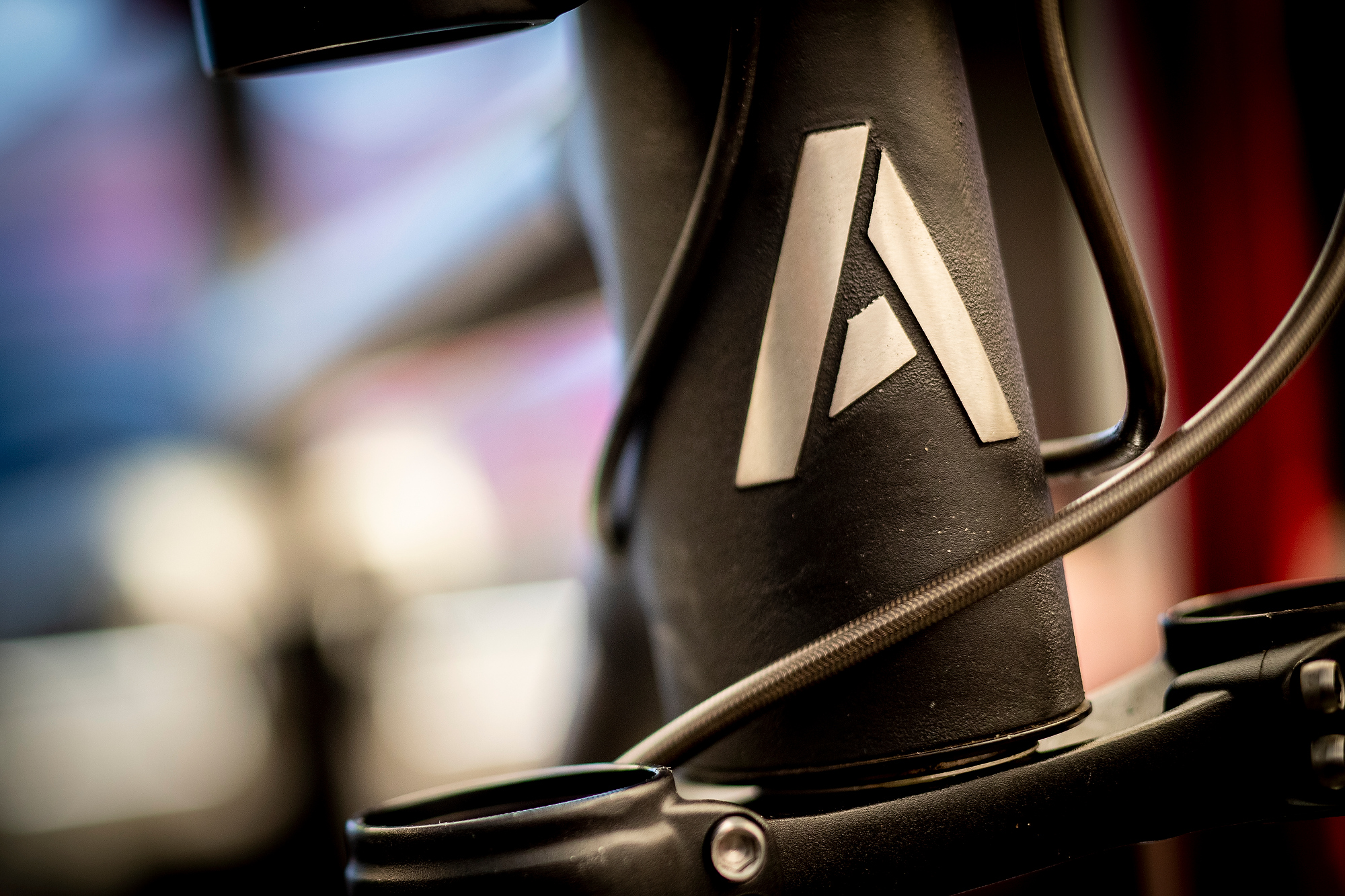

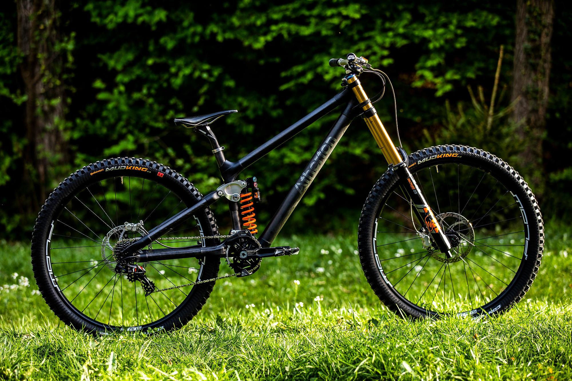

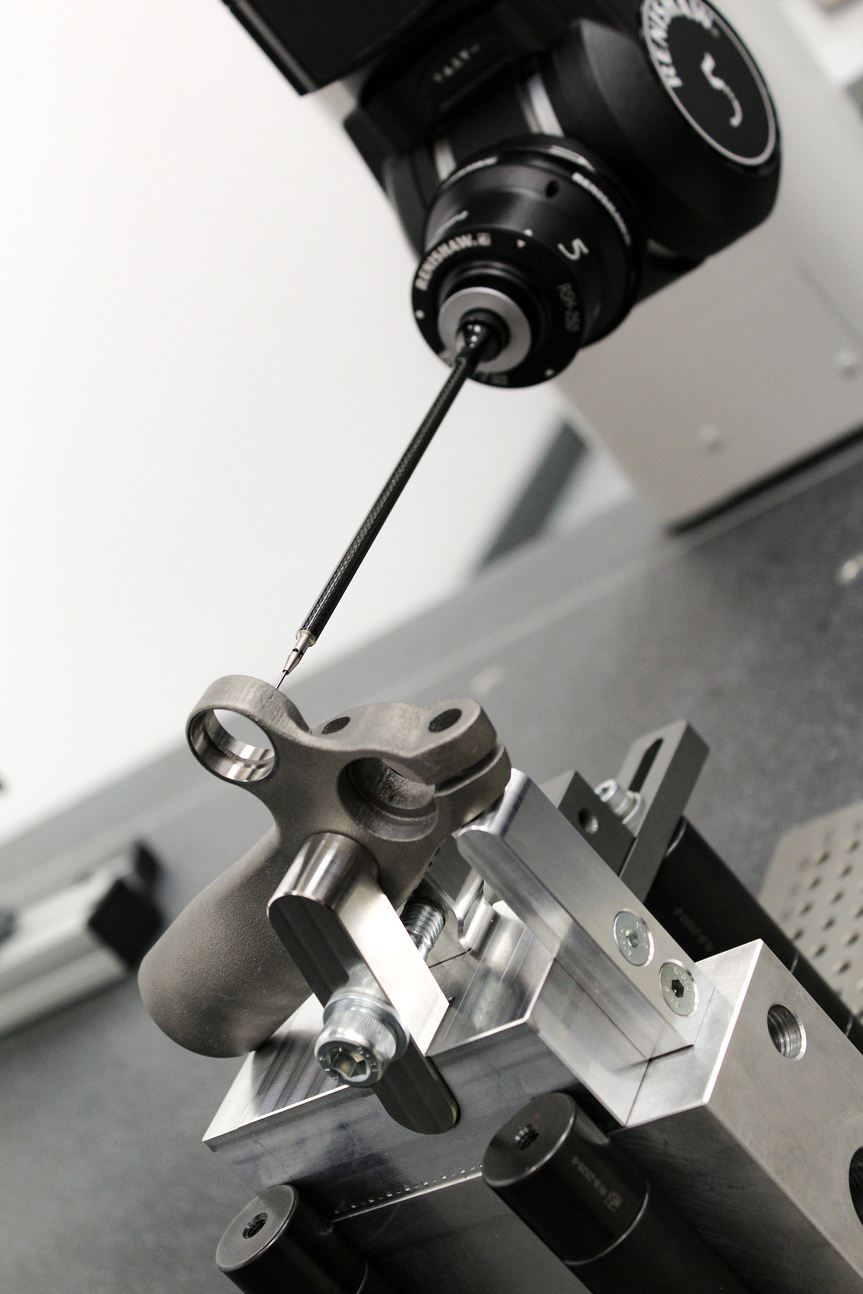

A Renishaw továbbá elérhetővé teszi az additív gyártás területén szerzett szakértelmét is, így segítve a különböző vállalkozásokat az új termékeket kifejlesztésében. A hegyi kerékpárokat gyártó Atherton Bikes például a kerékpárvázak titán füleinek gyártása érdekében működik együtt a Renishaw-val. A RenAM 500Q használatával a vállalat növelheti a termelési mennyiséget, felgyorsíthatja a fejlesztést, és a versenyzők igényeihez igazíthatja az alkatrészeket. Míg általában sok szerszám szükséges a gyártáshoz, az additív gyártás egy teljesen digitális folyamat, ami azt jelenti, hogy a füleket CAD-ban lehet módosítani, és hatékonyan, magas színvonalon lehet őket reprodukálni.
