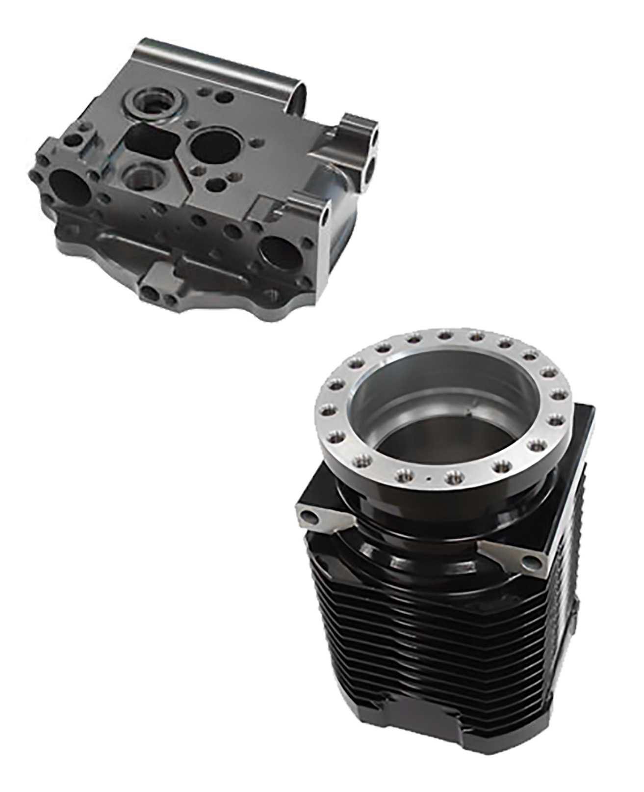

Exemples de pièces High-Tech
Établie en 1985 par son directeur général, Steve Tickner, High-Tech Engineering s’est bâti une solide réputation dans l’industrie du sport automobile pour ses pièces usinées de qualité supérieure. La société évolue aujourd’hui dans le secteur aérospatial et a obtenu plusieurs approbations de secteurs industriels clés ; elle est notamment le fournisseur attitré de Rolls-Royce et de BAE Systems.
High-Tech a récemment remporté un contrat portant sur la production de pièces en titane usinées de précision pour un grand client aérospatial. Étant donné la nature de ces pièces, High-Tech avait reçu l’ordre d’effectuer une inspection à 100 % des pièces. Comme l’explique Steve Tickner : « Nous savions d’emblée que nous devions trouver une méthode d’inspection capable non seulement de satisfaire aux exigences en termes de durée des cycles de la pièce, mais qui soit aussi rentable pour nous. Il n’était pas question de travailler uniquement avec la MMT que nous avions déjà. Nous ne pouvions pas prendre le risque d’avoir des goulots d’étranglement. Nous savions qu’il nous faudrait une autre MMT ou une autre méthode capable de nous donner la capacité de mesure requise. C’est ce qui nous a amenés à l’Equator de Renishaw. »

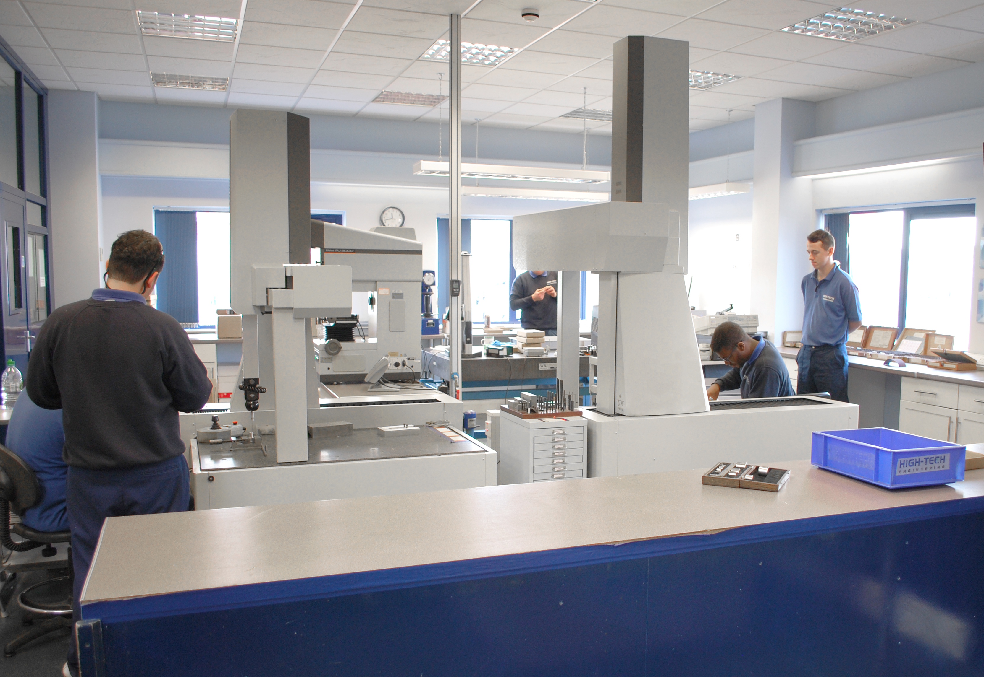

Atelier de contrôle de la qualité chez High-Tech Engineering
Le système d’inspection comparative Equator sert à comparer près de 150 entités, y compris un certain nombre d’alésages, les épaisseurs et les mesures de la forme de la pièce avec, en général, des tolérances de ± 25 μm. Le système Equator réalise la comparaison en moins de 10 minutes, largement en conformité aux exigences des cadences de production, et en beaucoup moins de temps que les délais d’usinage. Cela représente une réduction de pratiquement 50 % des temps de cycle, par rapport à l’exécution du programme sur les MMT de High-Tech.

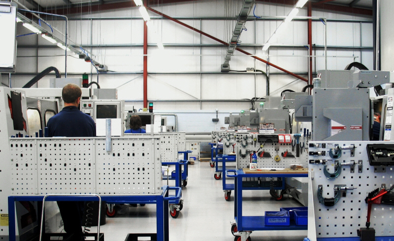

L’atelier chez High-Tech Engineering
Facilité d’emploi - la simplicité des boutons-poussoir
Dans ses commentaires à ce sujet, M. Tickner a déclaré : « Tous les opérateurs sont capables d’utiliser l’Equator. C’est vraiment facile ; il suffit de charger la pièce et d’appuyer sur le bouton. Il simplifie totalement le processus et libère de la main-d’œuvre, ce qui nous a aidés à rentabiliser très rapidement cet investissement dans la cellule. »
