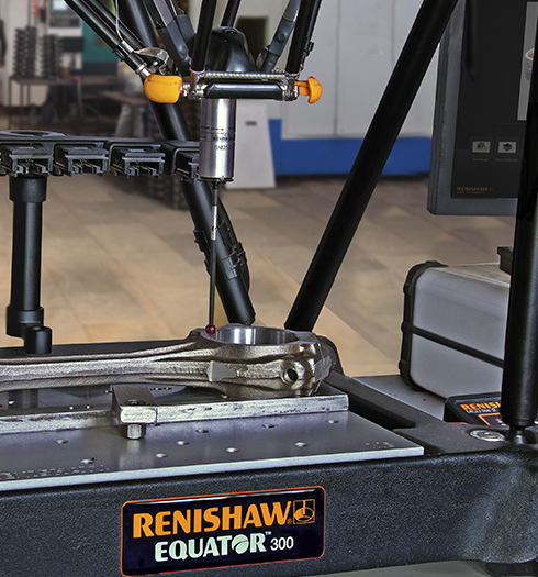

Kishan Auto Pvt. Ltd., Raikot (Gujarat, India) es líder mundial en la fabricación de bielas para la mayoría de fabricantes de automóviles, compresores, vehículos comerciales, tractores, motores marinos y de las industrias de maquinaria pesada. Kishan ha adquirido recientemente un calibre comparador versátil e innovador, el nuevo Equator™ de Renishaw, y ha visto una reducción inmediata en costes y en sus tiempos del ciclo de más de un 80%.
Además, a pesar de las variaciones de temperatura en el taller de más de 21°C (70°F), la medición no se ha visto afectada debido al método único de comparación de Equator que utiliza las piezas patrón medidas en la máquina de Medición de Coordenadas (MMC) de Kishan.
Medición versátil en el taller
Kishan Auto está utilizando ahora Equator para medir múltiples referencias de bielas, y está agregando más cada día. Los tiempos medios de medición de 55 segundos por biela son una reducción significativa sobre los métodos anteriores. Los operarios pueden utilizar una máquina Equator para muchas piezas diferentes, midiendo todas las características en una sola operación con un simple aviso de pasa/no pasa inmediato, junto con un informe dimensional de las cotas.
A pesar de su ubicación en Rajkot, Gujarat, donde las temperaturas se elevan a 40 grados y bajan hasta 19 grados, Kishan está viendo resultados repetibles en su sistema Equator. Esto se logra con la remasterización de la pieza principal cada 3 horas, o cuando saben que la temperatura ha cambiado de manera significativa. Reprogramando a cero el sistema se elimina el efecto de la dilatación térmica de las mediciones, y por lo tanto se garantiza la calidad de los componentes. La pieza patrón debe estar cerca de la máquina y sujeta a las mismas condiciones térmicas que las piezas de producción. Si en algún momento la temperatura ambiente cambia rápidamente y una pieza sale de la tolerancia, el operario puede medir la pieza patrón para volver a configurar el sistema y comprobar que la pieza mala no se debe al cambio ambiental.

Durante muchos años Kishan Auto ha estado utilizando calibres neumáticos para el control de diámetro, la circularidad y error de forma. Para cada una de las 360 variantes de biela se han usado 3 ó 4 calibres diferentes. En grandes bielas para aplicaciones de uso pesado, esto puede ser a una tasa de muestreo del 100%.
En la experiencia de Kishan, estos sistemas, en general, tienen una duración de hasta 10.000 usos, y luego tienen que ser modificados. Para cada biela diferente, 3 de los 4 calibres cuestan 6.000 rupias (unos 120 USD.), mientras que los gastos de los útiles de control son de 30.000 rupias (aproximadamente 600 USD). Sin embargo, con el cuarto calibre, la medición del error de forma, el coste se eleva a alrededor de 300.000 rupias (aproximadamente 6.000 USD) - lo que incluye una pieza de oro que se puede dañar fácilmente y con frecuencia tiene que ser reemplazada.
Además todo el proceso puede durar 120 segundos para cada medición, y por cada pieza examinada el proceso completo puede llevar más de 8 minutos. Con la creciente demanda de sus productos Kishan necesitaba un método más rápido de calibrar.

El tiempo y la capacidad para hacer frente a elementos como la temperatura no son los únicos problemas para Kishan Auto; más importante es el coste de medición. Han identificado 77 variantes de bielas que el sistema Equator puede comparar y los operarios usan el sistema para medir 500 unidades al día en un turno de 10 horas.
Si Kishan Auto invirtiera en mediciones tradicionales para las 77 variantes de piezas significaría una inversión de 23 millones de Rupias (aproximadamente 450.000 USD). Hay también otros costes a considerar tales como la mano de obra especializada para realizar y mantener estas mediciones, almacenaje y gastos generales.
