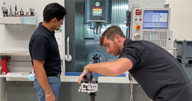

El uso de un mecanismo de medición interferométrico de alto rendimiento puede ayudar a optimizar el proceso productivo. Es el caso de Haas Automation, el mayor distribuidor y fabricante de máquinas-herramienta de Estados Unidos. La compañía cuenta con tres instalaciones en España, en Barcelona, Madrid y Vitoria, donde, como solución para una mayor precisión en la fabricación, se optó por la instalación del láser de calibración XL-80 de Renishaw que, además de ser portátil, ofrecía múltiples ventajas.
El XL-80 es un mecanismo de medición y calibración de alto rendimiento para sistemas de movimiento, incluidas MMC y máquinas herramienta. Todas las opciones de medición (no solo para errores de posicionamiento lineal, sino también errores de posicionamiento angulares o de cabeceo) se basan en mediciones interferométricas, lo que brinda confianza en la precisión de los datos registrados
Es un sistema rápido y preciso: tras realizar las verificaciones geométricas oportunas, se midieron los distintos errores. Para el posicionamiento lineal, se empleó el cañón láser del XL80, con un kit de lentes interferométricas lineales, y para el error angular, se usó el cañón láser en conjunto con las lentes angulares. Sin embargo, para detectar el error de posicionamiento angular, se empleó el cañón láser XL80, las lentes angulares y el calibrador de ejes rotatorios XR20-W. Como resultado, se consiguió la optimización del proceso productivo. La velocidad con la que se trabaja, además, permite reducir el tiempo de espera y aumentar el tiempo de medición disponible.
El XL-80 puede realizar todo tipo de comprobaciones geométricas, y en el caso de Haas España, no solo verifica los errores de posicionamiento lineal de los diferentes ejes de la máquina, sino que con las ópticas adecuadas también puede medir errores de posicionamiento angular o de cabeceo. Además, los cálculos realizados en este sistema se recopilan en el software, de manera que se genera una tabla de compensación y se alimenta el control de procesos en la fabricación de la compañía para compensar automáticamente el eje lineal o angular.
Verificación geométrica como valor añadido
Máquinas como el interferómetro XL-80 pueden ayudar a las empresas a ofrecer un mayor rendimiento gracias a la verificación geométrica de la máquina, únicamente cuando es necesario y sin requerir otros elementos, como comparadores o escuadras, en el caso de que se quieran medir las cuadraturas o escuadras. Disponer del sistema interferométrico láser XL80 en conjunto, con el calibrador de ejes rotatorios XR20-W, posibilitó, por ejemplo, compensar al máximo el error angular de la mesa giratoria o plato divisor de la máquina.
La solución resulta muy versátil y responde a las necesidades del cliente, así como un uso intuitivo y funcional del sistema para conseguir medir con precisión en CNC. En resumen: Haas consiguió mecanizar piezas con tolerancias exigentes, y puede sacar el máximo partido a la máquina, conociendo desde el principio los límites de ésta.
