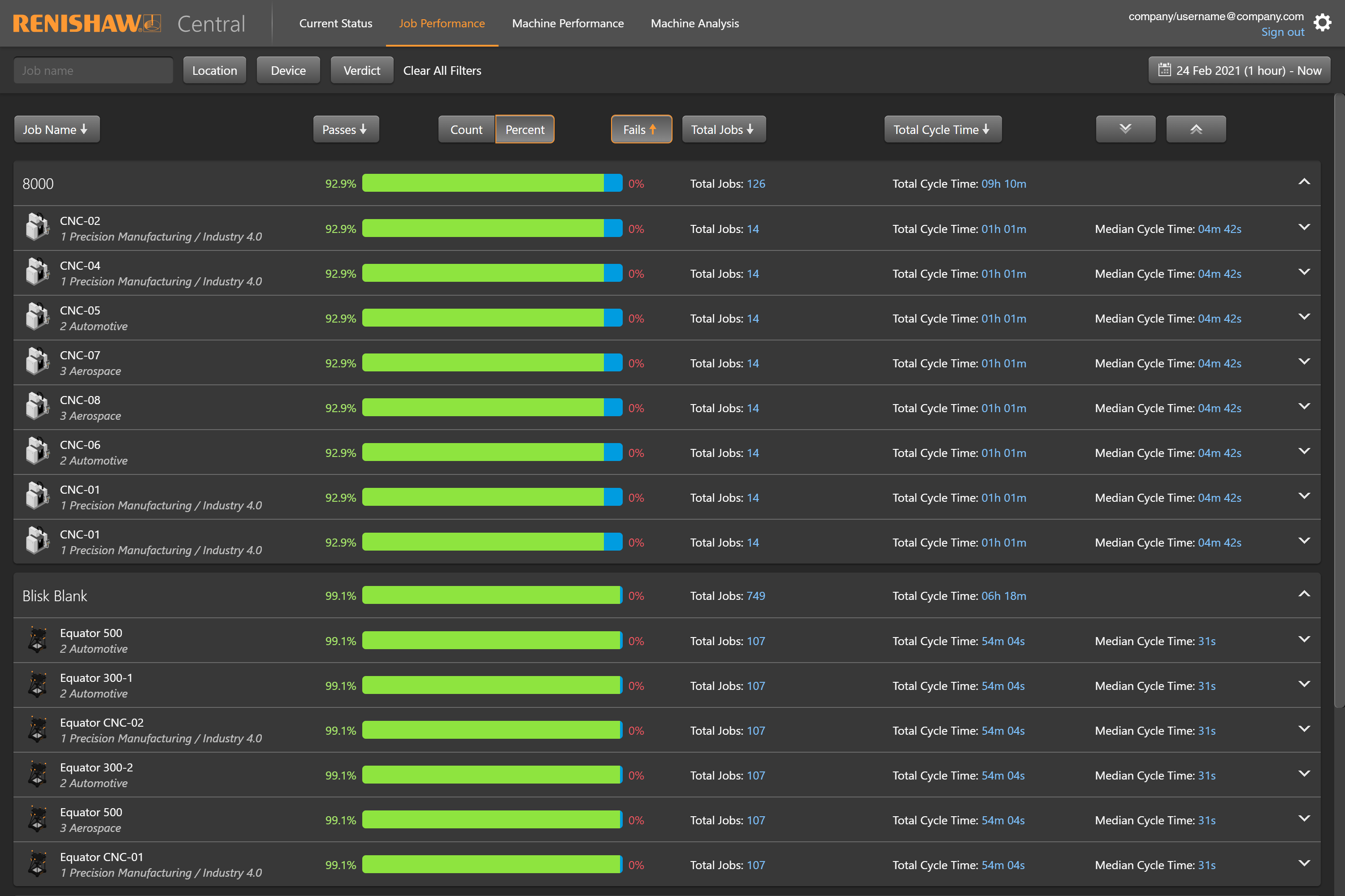

La información de compensación obtenida en IPC, además de los datos de inspección del histórico, se pueden cargar ahora en la plataforma de datos de fabricación Renishaw Central. Renishaw Central proporciona un método uniforme de conexión de los dispositivos de medición y fabricación de Renishaw, incluido el sistema de calibre Equator, para facilitar el acceso de los sistemas y procesos de fabricación establecidos a los datos del dispositivo Renishaw.
Al conectar varios sistemas de calibre Equator a Renishaw Central, los fabricantes pueden identificar las fuentes de variación del proceso. John Hearfield, director de marketing de producto, responsable del sistema de calibre Equator, describe las ventajas de esta conectividad y datos compartidos:
"Los fabricantes necesitan consistencia en sus líneas de producción mediante el control de las fuentes de variación de procesos, de forma que puedan disponer de la información y tomar medidas correctoras para realizar mejoras continuas y aumentar la eficacia. Los datos son cruciales para conseguir este control.
Con múltiples calibres Equator integrados en líneas o células de fabricación, la conectividad con Renishaw Central ofrece la posibilidad de identificar la variación de rendimiento entre las líneas de producción y recomendar cuándo la máquina necesita mantenimiento. Puede indicar si las herramientas se gastan más rápido en una máquina que en otra o señalar otras fuentes de variación, como las relacionadas con desviaciones de patrones o cambios ambientales.
Al usar Renishaw Central para combinar datos de los calibres Equator con datos de otros dispositivos Renishaw, como sondas de Máquina-Herramienta, sistemas de inspección en MMC y sistemas de fabricación aditiva, es posible utilizar los datos de los dispositivos Renishaw para generar una perspectiva del proceso de producción completo, desde la materia prima hasta el producto terminado".

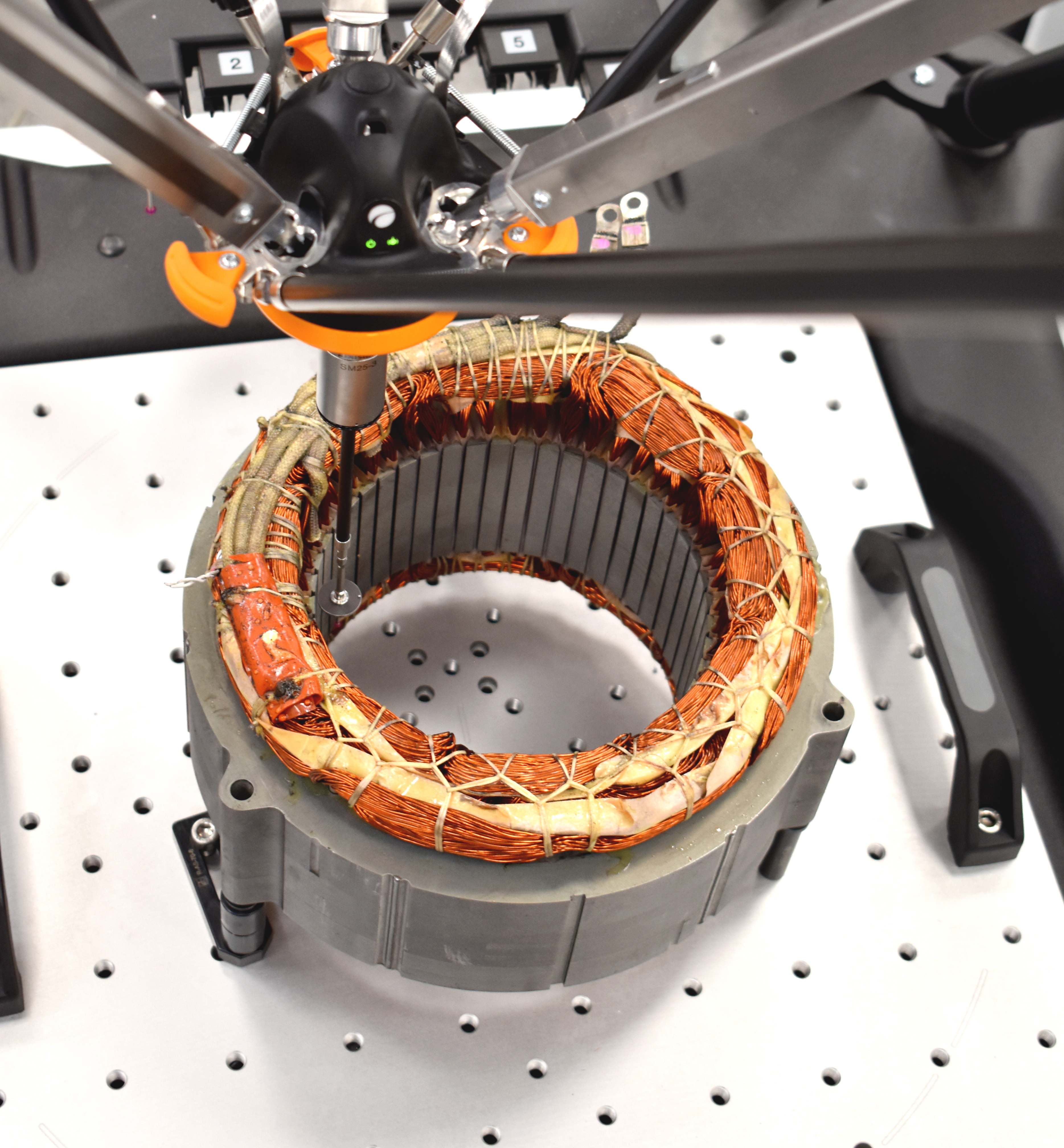

Los sistemas de calibre Equator 300 y Equator 500 se utilizan continuamente en múltiples procesos de fabricación de automóviles en todo el mundo. A medida que la industria automovilística avanza en el desarrollo de la tecnología de vehículos eléctricos (VE) y los procesos de fabricación relacionados, los clientes se enfrentan a menudo a nuevos retos de inspección. Dada su flexibilidad y capacidad de programación para atender a estos retos, cada vez más fabricantes de piezas de automóviles están instalando los calibres Equator para inspeccionar los estátor y carcasas de motores de VE, y mucho otros componentes del automóvil. Esta tendencia va a continuar a medida que el cambio de vehículos de combustión interna a VE continúe su avance.

Renishaw Central: panel de rendimiento de trabajos [492kB]
Sistema de calibre Equator midiendo un estátor de VE [9.5MB]
