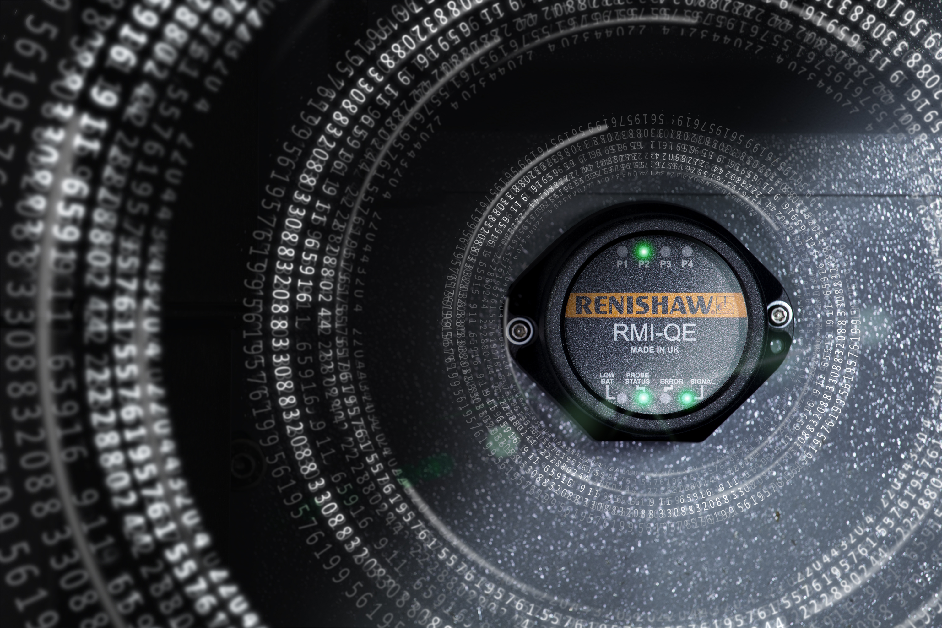

El nuevo sistema se compone de una interfaz de radio ultra-compacta RMI-QE con protocolo de comunicación actualizado, así como importantes actualizaciones en toda la gama de sondas de radiotransmisión líderes del sector. Las recientes mejoras incorporadas aumentan significativamente la duración de la batería, permiten una configuración más sencilla y disponen de diagnóstico a distancia de todas las sondas por radio.
Una interfaz conectada para un futuro digital
Instalada en el interior del entorno de mecanizado, la interfaz RMI-QE dispone de un protocolo de comunicación preparado para el futuro, para compatibilizar la nueva generación de sensores y dispositivos inteligentes de Renishaw.
Robusta y fiable en entornos de radio saturados, la interfaz RMI-QE utiliza una versión actualizada, probada y verificada de radiotransmisión de salto de frecuencias de amplio espectro (FHSS) de 2.4GHz de Renishaw, diseñada para compatibilidad con las regulaciones radioeléctricas internacionales. El sistema es adecuado para aplicaciones que no pueden garantizar una línea de visión directa entre la sonda y el receptor, por ejemplo, en máquinas de 5 ejes, multitarea y tornos-fresadores. También permite configurar hasta cuatro sondas de reglaje de herramientas o sondas de inspección de pieza en la misma máquina con CNC, perfecto para centros de mecanizado con mesas giratorias o cambiadores de palet.
El diseño ultra-compacto permite diversas opciones de montaje flexible y es totalmente compatible con sistemas anteriores, para facilitar la conversión desde interfaces RMI-Q heredadas.

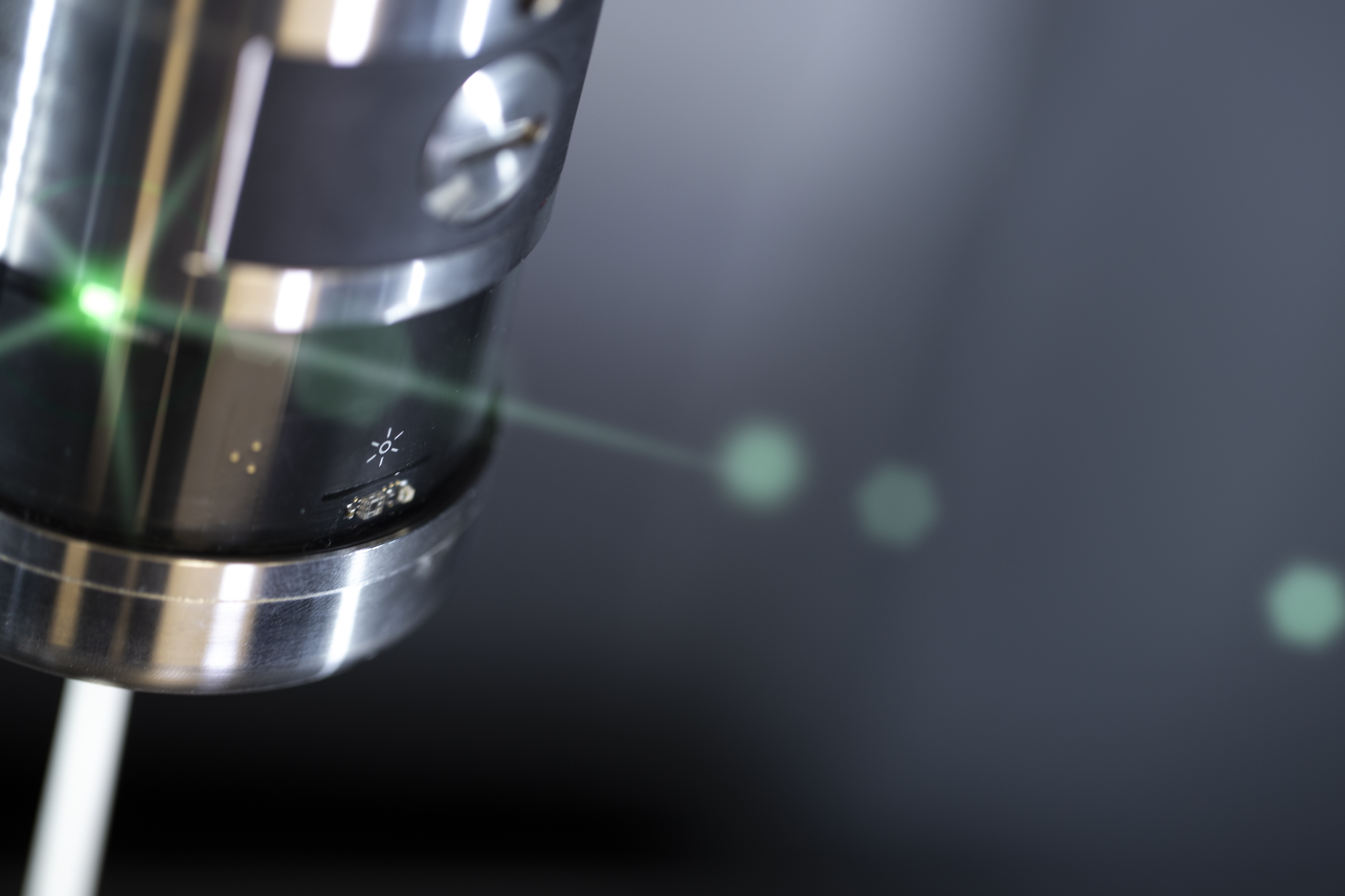

El usuario siempre ha tenido la posibilidad de configurar manualmente la sonda de radio de Renishaw para adaptarla a las condiciones de uso de sus máquinas, una opción muy útil para aplicaciones de alta velocidad y vibración. No obstante, el proceso es ahora mucho más fácil. En un sistema líder del sector, la tecnología Opti-Logic™, a la que se accede en la nueva aplicación Configurar sonda, permite realizar la configuración desde un teléfono móvil. Las opciones que puede seleccionar en la pantalla del teléfono móvil se transfieren a la sonda mediante una comunicación de dos vías. Esta función simplifica enormemente el proceso de configuración y, además, hace posible el diagnóstico remoto mediante aplicaciones comunes como correo electrónico, iMessage®, WhatsApp, LINE y WeChat.
