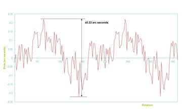

Gráfico de análisis SiGNUM™ REXM Utilizando el REXM con la interfaz DSi, es posible obtener una precisión total instalada mejor que ±1 arcosegundo. En las pruebas con un anillo REXM de 183 mm se ha alcanzado la impresionante precisión total instalada de ±0,22 arcosegundos.

La precisión total instalada de un sistema REXM normal es de ±0,22 arcosegundos, y viene determinada por el análisis de las instalaciones rotatorias secuenciales.
