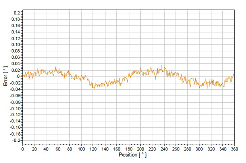

El encóder AksIM tiene una especificación de rendimiento espectacular, para satisfacer los requisitos de aplicación robótica más exigentes. Con resolución hasta 20 bits, precisión del sistema hasta +/-0.1° y repetibilidad superior a la unidad de resolución. Con una excelente inmunidad al polvo según IP64, está preparado para los entornos industriales más exigentes.
