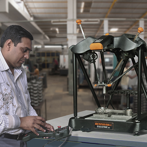

Das Prüfgerät Equator 300 vergleicht die gefertigten Werkstücke mit einem Masterteil bzw. Referenzbauteil, welches zuvor auf einem Koordinatenmessgerät (KMG) als Gutteil qualifiziert wurde. Der Einfluss der hohen Temparturschwankungen im Fertigungsbereich in Falle von Kishan von über 21°C kann durch einfaches Re-Mastern in regelmäßigen Intervallen eliminiert werden. Das Re-Mastern ist mit dem Prüfvorgang vergleichbar, nur wird das Referenzbauteil eingesetzt.
Vielseitige Werkstückprüfung im Fertigungsbereich
Kishan Auto verwendet das Prüfgerät Equator 300, um unterschiedliche Pleuelstangen zu prüfen. Die durch das Prüfgrät optimierte Prüfzeit von nur 55 Sekunden pro Pleuelstange stellt eine erhebliche Reduzierung der Prüfzeiten gegenüber früheren Methoden dar. Die Maschinenbediener können das Prüfgerät Equator 300 auch für unterschiedliche Werkstücke verwenden. Alle Merkmale eines Werkstücks werden während eines einzigen Arbeitsgangs geprüft. Der Bediener erhält dann eine sofortige Statusmeldung i. O / n. i. O. einschließlich des Prüfprotokolls.
Kishan erzielt mit dem Prüfgerät Equator 300 wiederholgenaue Prüfergebnisse, trotz der enormen Temperaturschwankungen in Rajkot, Gujarat. Für die Kompensation dieser Temperaturschwankungen wird Re-Mastering alle 3 Stunden durchgeführt. Das Referenzbauteil ist in unmittelbarere Nähe des Geräts aufbewahrt, so dass das Werkstück denselben thermischen Bedingungen unterliegt. Der Maschinenbediener kann das Referenzteil auch jederzeit neu ein messen, falls sich die Umgebungstemperatur rapide ändern sollte.

Nur noch die Referenzteile müssen auf Kishans Koordinatenmessgerät (KMG) kalibriert werden, die so auch die rückführbare Genauigkeit des Prüfgeräts Equator 300 gewährleisten. Ein zusätzliches KMG hätte aufgrund der hohen Temperaturschwankungen zusätzlich auch einen aufwendig klimatisierten Raum zur Folge gehabt. Mit Equator hat Kishan die Möglichkeit, diese zertifizierte Genauigkeit in die Fertigung zu bringen, unabhängig von den dortigen Bedingungen.
Aufgrund der Vielseitigkeit des Equators konnte in diesem Fall auf den Erwerb eines zusätzlichen KMGs mit Scanfähigkeit und einen zusätzlichen klimatisierten Raum verzichtet werden. Shantibhai Changela, Geschäftsführer bei Kishan Auto "Der Equator und das KMG ergänzen sich auf optimal Weise. Der Equator bietet die Möglichkeit thermische Einflüsse zu kompensieren und flexibel einzusetzen. Das KMG liefert die rückführbare und zertifizierte Genauigkeit.“

Kishan Auto reduzierte nicht nur die Prüfmittelkosten mithilfe des Prüfgeräts Equator 300, sondern verlagerte die Prüfung der Werkstücke direkt in die Produktion und reduzierte auch die Prüfzeiten pro Werkstück. Der Equator prüft 500 Werkstücke pro Tag. Kishan deckt 77 verschiedene Pleuelstangentypen mit dem Equator ab und bleibt stets flexibel für neue Werkstücke oder Modifizierungen.
