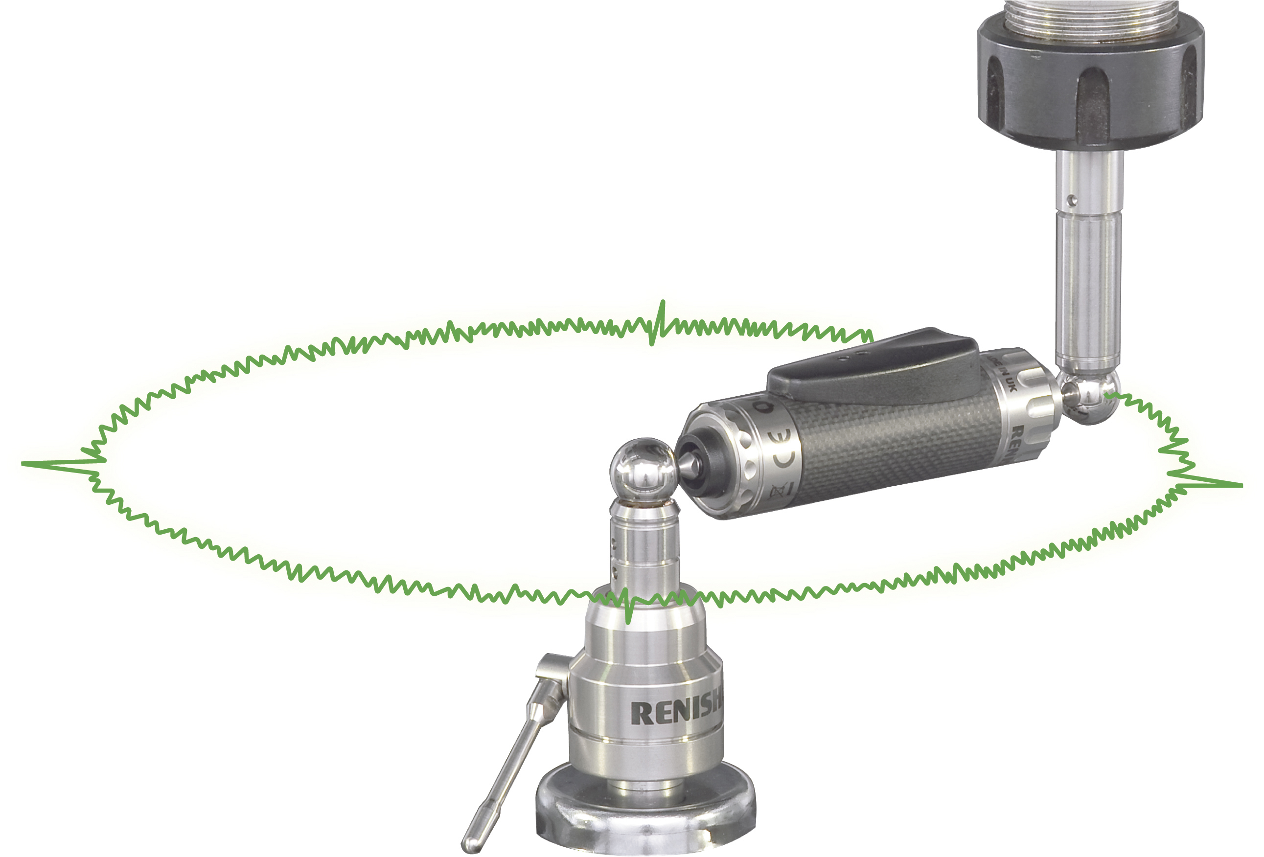

QC20-W zur volumetrischen Messung Das QC20-W System wurde komplett neu konzipiert, besitzt einen von Renishaw entwickelten Linearsensor und nutzt die kabellose Bluetooth® Funktechnologie. Das neue Design bietet die Vorteile einer einfachen Handhabung und verbesserten Diagnosemöglichkeiten und ermöglicht den Einsatz des QC20-W Systems im geschlossenen Maschinenraum, wo ein Kabelzugang in Bezug auf die neue Maschinenrichtlinie nicht mehr möglich ist.
Ermittlung der Genauigkeit von Werkzeugmaschinen
Das neue System erlaubt die Messung der 3 Ebenen in einer Aufspannung. Eine einmalige Testaufbau bedeutet schnellere Testdurchführung und ermöglicht eine repräsentative Erfassung der volumetrischen Positioniergenauigkeit einer Werkzeugmaschine. Das QC20-W System ermittelt über einfache CNC-Kreisprogramme die geometrische Leistungsfähigkeit einer Maschine. Das integrierte Diagnosetool ermittelt Schleppfehler, Stick-Slip-Effekte, Umkehrspiel, Wiederholgenauigkeit und Maßfehler sowie Geometriefehler der Maschine. Die Genauigkeit einer Werkzeugmaschine kann somit schnell diagnostiziert werden. Die erfassten Abweichungen werden als Kreisformfehler berechnet und angezeigt. Das integrierte Diagnosetool ermittelt schnell Positionierfehler, einschließlich Schleppfehler, Stick-Slip-Effekte, Umkehrspiel, Wiederholgenauigkeit und Maßfehler sowie Geometriefehler der Maschine. Die erfassten Abweichungen werden als Kreisformfehler berechnet und angezeigt.
Ballbar 20 volumetrische diagnose Die neue Systemsoftware wurde für eine noch größere Flexibilität in Bezug auf die Messung und Protokollierung einer Maschine optimiert. Das QC20-W System wird in einem robusten Koffer geliefert.
Aufgrund der großen Anzahl an Anwendern des Vorgängermodells QC10 hat Renishaw großen Wert auf eine Abwärtskompatibilität gelegt. So können durch Upgrades Kosten eingespart werden und die Beibehaltung der Betriebsabläufe werden garantiert.
Die Länge des neuen Ballbar-Systems ist identisch mit dem des QC10-Systems; alle bestehenden CNC-Programme sowie Arbeits- und Testverfahren können übernommen werden. Bei einem Upgrade ist keine weitere Schulung notwendig, da sich das neue System von den Anwendern intuitiv bedienen lässt. Die Ballbar20 Software ist mit dem QC10-Systemen kompatibel, da das Test-Datenformat nicht verändert wurde. Dadurch lassen sich sowohl die alten als auch neuen Maschinenberichte mit derselben Software einlesen.
