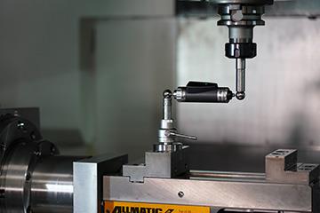

- Diagnoseverfahren: unter Verwendung eines OMP400 Spindelmesstasters (in einem vertikalen Fräsverfahren)
- Fehler-Mapping Werkstückkoordinaten: unter Verwendung eines OMP400 Spindelmesstasters (in einem Fräs-/Drehverfahren)

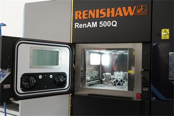

S. J.: Unsere additive Fertigungskapazität; die Technologie ist brillant. Die Art und Weise, wie sie die Kreativität der Konstrukteure herausfordert und wie wir sie als produktiven Arbeitsmittelpunkt innerhalb der Abteilung eingeführt haben, ist fantastisch.

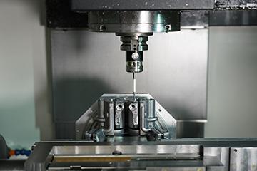

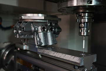

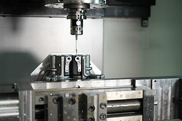

Ich habe mich auf das Fehler-Mapping der Maschinen konzentriert, um sicherzustellen, dass bereits das erste gefertigte Werkstück korrekt ist, ohne weitere Prozessentwicklungszeit investieren zu müssen. Ein Beispiel, wie wir dies erreicht haben, betraf eine Maschine, die in puncto Rüstzeit extrem ungünstig abgeschnitten hatte.
- Großes Fräs-/Drehzentrum mit Doppelspindel, B-Achse und Revolver
- Ursache für zahlreiche Positionsfehler an der Maschine
- Eine Unkenntnis dieser Positionsfehler würde bei durchschnittlich acht (und häufig mehr) Stunden pro Einrichtvorgang eine schlechte Rüstleistung für die Kleinserienfertigung ergeben.
- Ineffizienzen an diesem Bearbeitungszentrum führten regelmäßig zu Lieferproblemen
- Durch die Einführung unserer OMP400 Spindelmessung konnten wir Positionsfehler an der Maschine zwischen Achsen bestimmen und ein Verfahren zur Erstellung einer Fehlertabelle entwickeln.
- Diese Maschinendiagnose wird alle zwei Wochen durchgeführt. Damit ist sichergestellt, dass alle Positionsfehler der Maschine gefunden und in den Makros gespeichert werden, die bei jeder neuen Maschineneinstellung aufgerufen und über das Maschinenkoordinatensystem integriert werden.
- Dieses Verfahren sowie die zusätzliche Revolver-Werkzeugvermessung bedeuten umfassende Genauigkeit zwischen allen Maschinenachsen – das Fehler-Mapping der Maschine.
- Die durchschnittlichen Rüstzeiten haben sich nun halbiert und der Einsparungseffekt in puncto Produktionszeit und Qualitätskosten ist erheblich.

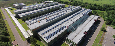

Die Renishaw-Werke Miskin und Stonehouse
Unsere Betriebe
- Mehrere Bearbeitungsverfahren, einschließlich: Renishaws automatisiertes Fräs-/Dreh- und Prüfzentrum (Automated Milling, Turning and Inspection Centre, RAMTIC) für die Herstellung von prismatischen Werkstücken; Millturn-Maschinen (Komplettbearbeitungsmaschinen) für die Fertigung mittelgroßer Teile in einem Durchgang; Langdrehautomaten für kleine Drehteile und verschiedene Maschinen für die Kleinserienfertigung
- Verschiedene Prüfprozesse, wie beispielsweise laufende Werkstückmessung bis hin zur vollautomatischen KMG-Prüfung
- Endbearbeitungsverfahren, einschließlich Beschichtung, Lasergravieren und -entgraten, Schleifprozesse für die Herstellung von Schneidwerkzeugen und Laserschneiden
- Montagewerke für Tastereinsätze, die additive Fertigung und Positionsmesssysteme sowie Oberflächenmontage-Automaten (Miskin)
