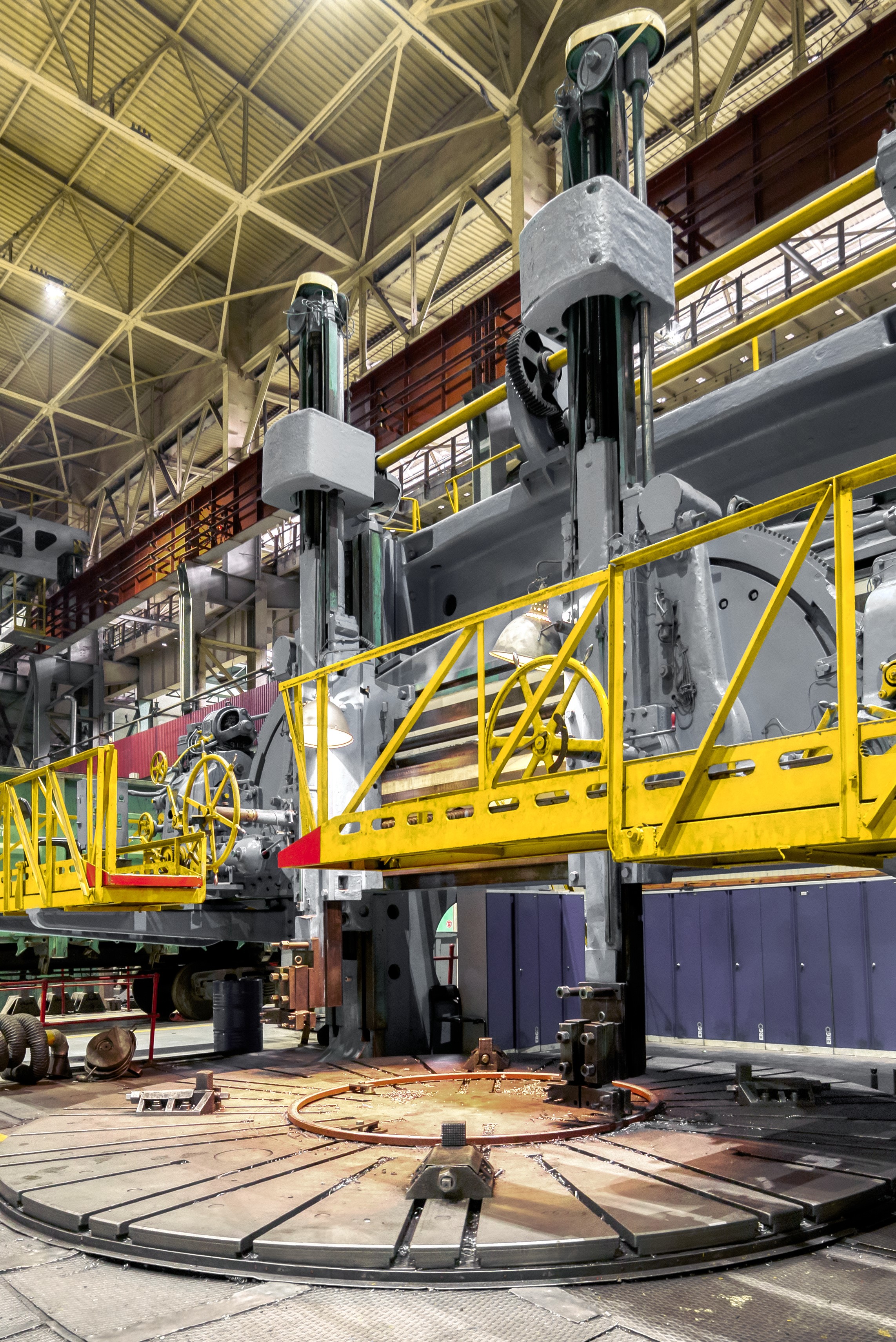

Vertikale Drehmaschinen (VTLs)
VTLs spielen eine entscheidende Rolle bei der Herstellung von Großbauteilen für Branchen wie Luft- und Raumfahrt, Energie und Schwermaschinen. Um eine optimale Leistung zu erzielen, suchen Maschinenkonstrukteure nach Innovationen, die die Genauigkeit, Zuverlässigkeit und Betriebsdauer erhöhen.
VTLs bearbeiten massive Werkstücke, häufig mit einem Durchmesser von mehreren Metern, die lange Zykluszeiten bei der Zerspanung erfordern. Eine präzise Bewegungssteuerung und Positionsbestimmung im geschlossenen Regelkreis ist wichtig für die Herstellung komplizierter Konturen oder kritischer Merkmale. In manchen Fällen müssen dazu mehrere Bewegungsachsen interpoliert werden.
Das FORTiS Absolute Wegmesssystem wurde entwickelt, um die Leistung großer Werkzeugmaschinen wie VTLs zu maximieren.
Manche Maschinen, die mit zwei Revolvern/Spindeln arbeiten, können vom Einsatz des FORTiS Messsystems in der Ausführung mit zwei Abtastköpfen profitieren. So können beide Revolverköpfe dieselbe Maßverkörperung verwenden, was den mechanischen Aufbau vereinfacht.
Mit ihrer hohen Genauigkeit und ihrem vorhersehbaren thermischen Ausdehnungsverhalten, ihrer hervorragenden Positionsstabilität bei starken Vibrationen, den robusten, doppelten Dichtlippen und den nun erhältlichen Messlängen von bis zu 4,24 m eignen sich FORTiS Messsysteme besonders für die Anforderungen dieser Maschinen.
