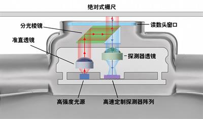

光学方案 FORTIS™
线性轴运动带动读数头和光学系统扫掠过光栅的绝对式栅尺(固定在栅尺壳体内部),但无机械接触。
光栅的栅尺具有全尺线宽的绝对式编码,其通过透镜在读数头内的探测器阵列上成像。直线位置测量数据以数字形式输出,与多种行业标准串行通信协议兼容。
