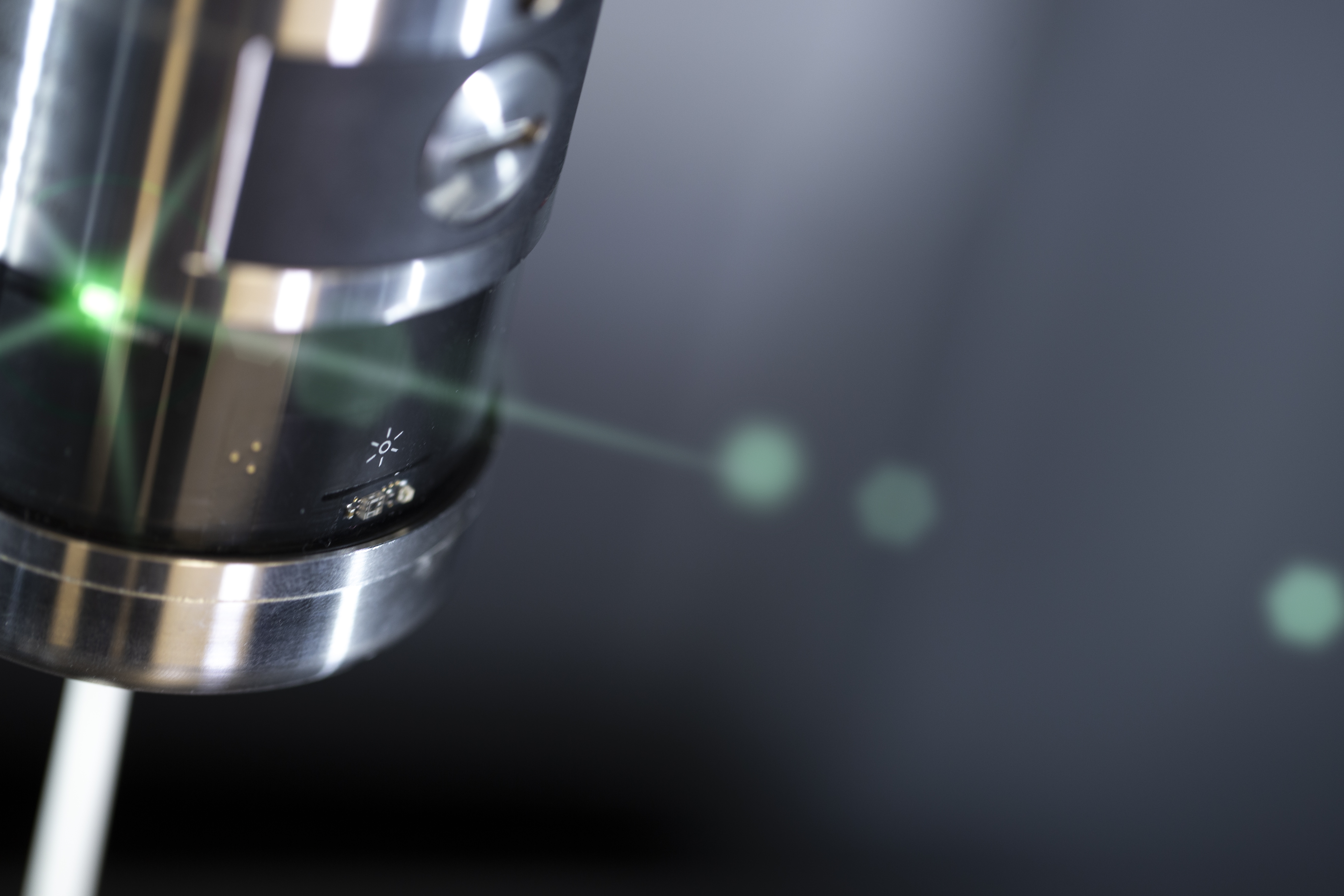

跨國工程技術公司 Renishaw 推出新型無線電測頭量測系統。這套測頭量測系統將成為 Renishaw 眾多「智慧工廠」製程控制解決方案中的一部分。這些解決方案均經過市場驗證,可提升及改革諸多產業機加工產線的生產能力。
新一代無線電測頭量測系統採用具新版通訊協議的超緊湊型 RMI-QE 無線電接收器與 CNC 通訊,也是 Renishaw 針對領先業界的無線電測頭系列所做的重大更新。最新改良功能包括大幅延長所有無線電測頭的電池使用壽命、簡化安裝過程及遠距診斷。
互聯式介面,邁向數位化的未來
RMI-QE 接收器安裝在加工環境中,採用具有前瞻性的新版通訊協議,並可支援新一代 Renishaw 量測產品和智慧裝置。
RMI-QE 採用 Renishaw 經業界驗證的 2.4 GHz 無線跳頻展頻(FHSS)傳輸技術的升級版本,在繁雜的無線電環境中運作時效能成熟可靠,並且符合國際無線電通訊標準。RMI-QE 適用於測頭與接收器之間無直聯的應用場合,例如五軸車銑複合機上。此外,還能在同一台 CNC 上運作四個獨立的刀具設定或檢測測頭,非常適合用於有轉檯或雙工作交換台的加工中心。
RMI-QE 的超緊湊設計支援多種靈活的安裝選項。此全新無線電測頭除了能與 RMI-QE 介面搭配外,還能與傳統的 RMI-Q 介面完全向下兼容。
簡單易用的測頭量測系統
一直以來,使用者需要手動設定 Renishaw 無線電測頭以符合機台的工作條件,尤其是針對強振動和高速應用場合。現在,這個過程已大幅簡化。Opti-Logic™ 是一項業界首創的技術,可透過新的 Probe Setup 應用程式使用,讓使用者在智慧手機上做測頭設定。在智慧型手機的螢幕上顯示的可選選項,可透過雙向通訊傳輸到測頭上。這不僅大幅簡化了設定過程,而且能夠透過常用的應用程式(包括電子郵件、iMessage®、WhatsApp、LINE 和微信)進行遠距診斷。
兼顧環保的測頭量測系統
透過提高測頭的電子元器件和無線電傳輸性能,將電池使用壽命延長最高達 400%。搭配 RMI-QE 時,在一般使用情況下,電池使用壽命最長可達 5 年,達到業界領先水準。但是,正如 Renishaw 工具機產品部應用與市場經理 James Hartley 所說,這次的設計變化不只是延長了電池使用壽命而已,「我們不僅對新一代系統所帶來的技術進步深感自豪,也同樣對正在進行中、可提升產品環境效率的專案引以為傲。基於這次推出延長電池使用壽命的技術,以及近期對 OMP40-2 和 OSP60 光學測頭的升級, Renishaw 致力於透過減少產品相關消耗,來降低產品對環境的不利影響。」
您的創新製造合作夥伴
Renishaw 新一代無線電測頭量測系統效能可靠,具有自動化的機上刀具設定、刀具破損檢測、工件設定和工件驗證能力。將這些控制方法整合到您的製造過程中,可提供豐富的數據資訊,協助您大幅提高生產效率、機器使用率,並減少對操作人員和人工干預的依賴。
