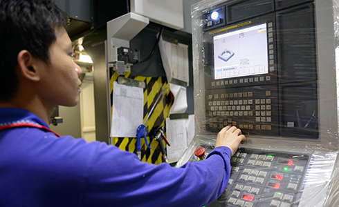

![操作員以 Renishaw GUI 和 RMP60 測頭量測模座孔位尺寸](/media/img/gen/8e86e263197441b781eaa1aba275c6b2.png)

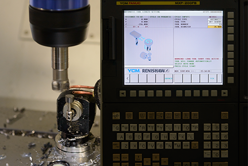

佶滿在選用 Renishaw GUI 同時,亦為 CNC 工具機配置了 RTS 無線接觸式刀具設定系統。佶滿對於 Renishaw 刀具檢測系統一點也不陌生,一直以來也使用 TS27R 接線式刀具設定系統;RTS 無線接觸式刀具設定系統採用全球公認的 2.4 GHz 波段無線通訊標準傳輸令安裝更為方便,且讓工具機上的工作台更自由地移動。RTS 的 1.00 μm 2σ 重複性可快速量測各種刀具的刀長和直徑。 TS27R 和 RTS 接觸式刀具設定系統均採用經驗證的 Kinematic 設計,適用在立式和臥式加工中心以及龍門型加工中心上,進行刀具設定及破損刀具檢測。
![RTS 配合 Renishaw GUI 量測刀具](/media/img/gen/41a0d823048f43d4a61f7ccf3be8ce0c.png)
