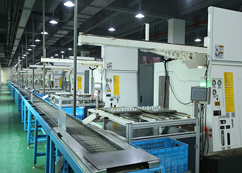

亞德客機加工自動化生產線

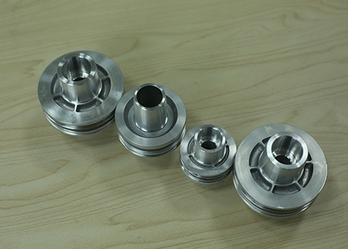

氣動元件
氣動元件

亞德客更使用了 Renishaw IPC(智慧製程控制)軟體,透過使用 Equator 量測資料直接在加工機控制器上進行刀補,實現具有閉迴路回饋的製程控制,在零件生產時有效控制刀具壽命並適時更換,避免出現不良品,提升生產效益。
