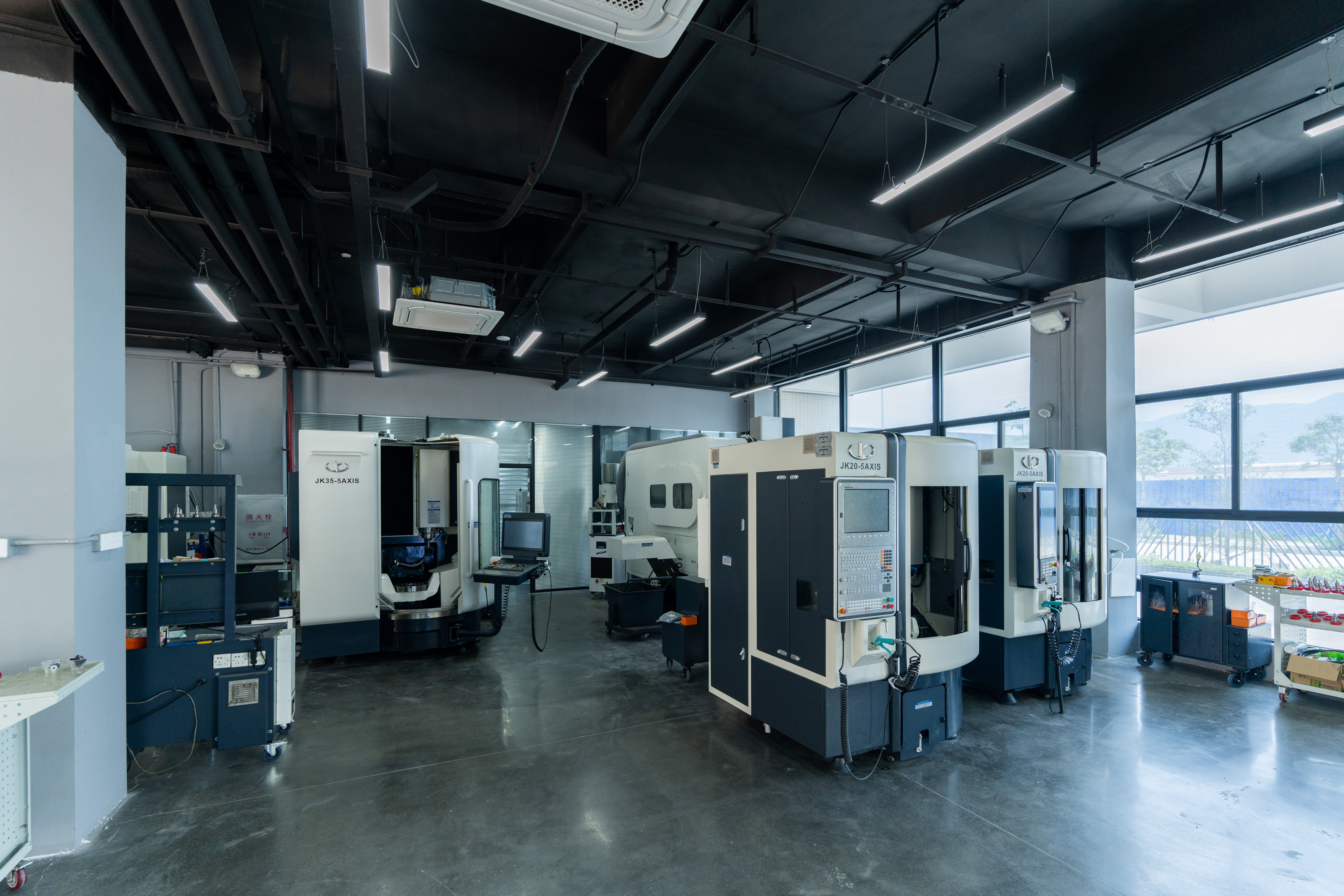

今科工具機展廳

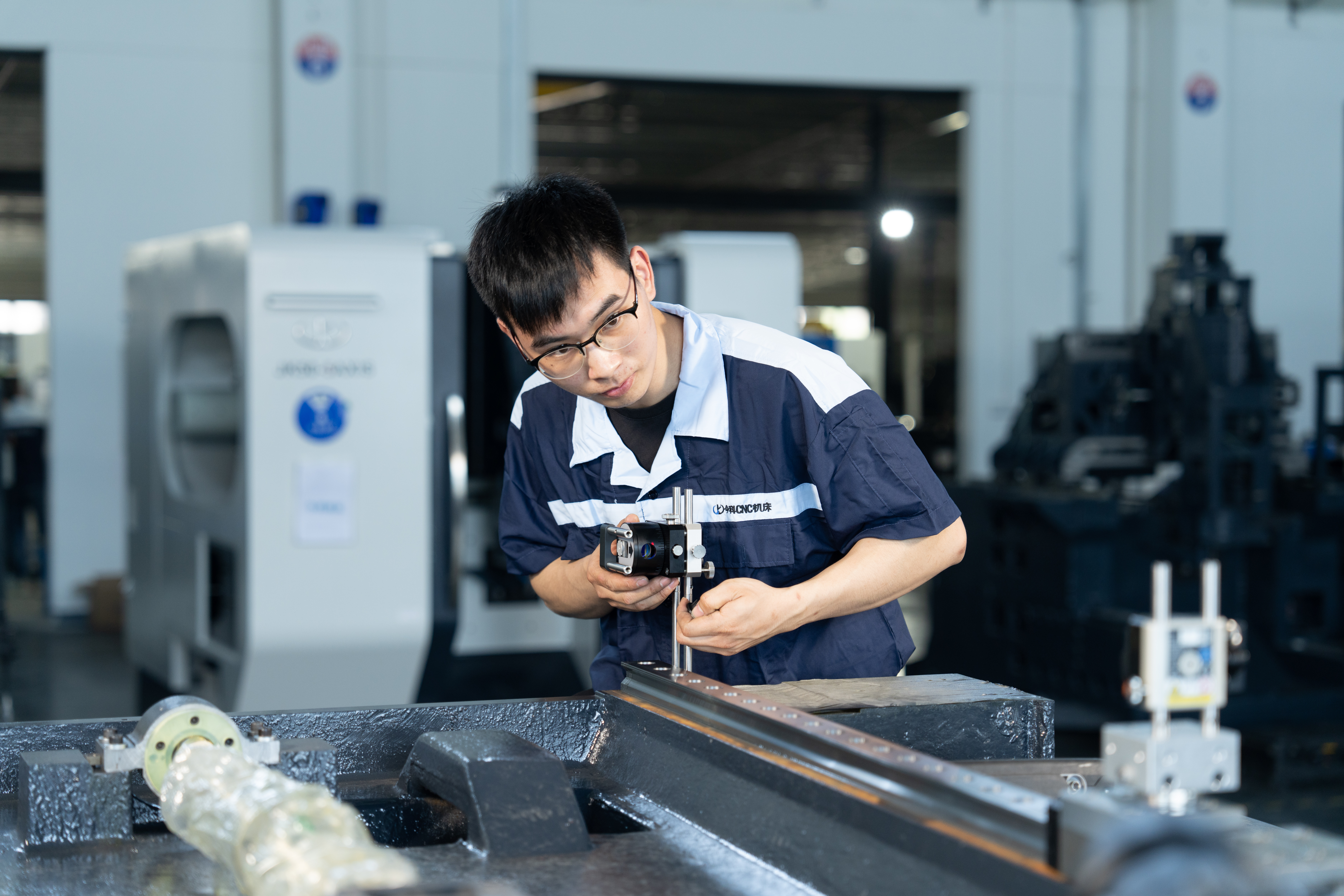

床台的基準在工具機裝調精度中扮演著重要的角色,尤其對於精密工具機而言,從鑄造底座開始,就需要嚴格控制其精度。今科主要把 XK10 應用於工具機組裝階段,以確保工具機在組裝過程中的各項幾何精度,例如真直度、平面度、垂直度和平行度等。在導入 Renishaw XK10 校準雷射系統之前,工具機組裝過程中僅能依賴一些傳統工具進行校正,如百分錶、千分錶、大理石角尺和自準直儀等。然而,這些工具不僅需要大量的空間來存放,還需要多名操作人員的協作才能完成校正工作。此外,這些工具極度依賴操作人員的熟練程度,需要定期維護工具並手動記錄和存檔檢測資料。
然而,隨著 XK10 校準雷射系統的使用,這一情況發生了改變。目前 XK10 已能夠完全替代之前使用的各種傳統工具,並且適用於不同型號的工具機。這一技術的導入不僅使得操作更加簡便和快捷,同時也實現了資料的自動封存,方便追溯和管理。這種數位化、資訊化管理方式為工具機組裝過程帶來了便利,同時提升了整體的效率和準確性。今科技術總監邵建卓先生給予 Renishaw XK10 校準雷射系統極高的評價:「XK10 校準雷射系統非常輕便,操作人員不再需要搬運笨重的大理石,工作變得輕鬆且效率提升。使用 XK10 後,生產效率大幅提升,相比起之前使用傳統工具,效率提升了 200%以上。」
在檢測真直度方面,XK10 給今科留下了深刻的印象。使用 XK10 只需要進行一次量測,就能獲得水平方向和垂直方向的兩個真直度數據。以往在檢測不共面的導軌平行度時,他們需要客製夾具進行檢測,這無形中增加了成本。對於一些特殊結構的機台而言,傳統工具甚至無法完成檢測工作。邵總監表示:「XK10 不僅提高了組裝效率,同時也在不增加人力成本的情況下提升了產能。這使得今科能夠在更短的時間內交付產品,提高了市場競爭力,並獲得了更多的訂單。」
今科使用 XK10 校準雷射系統儀做工具機精度裝調

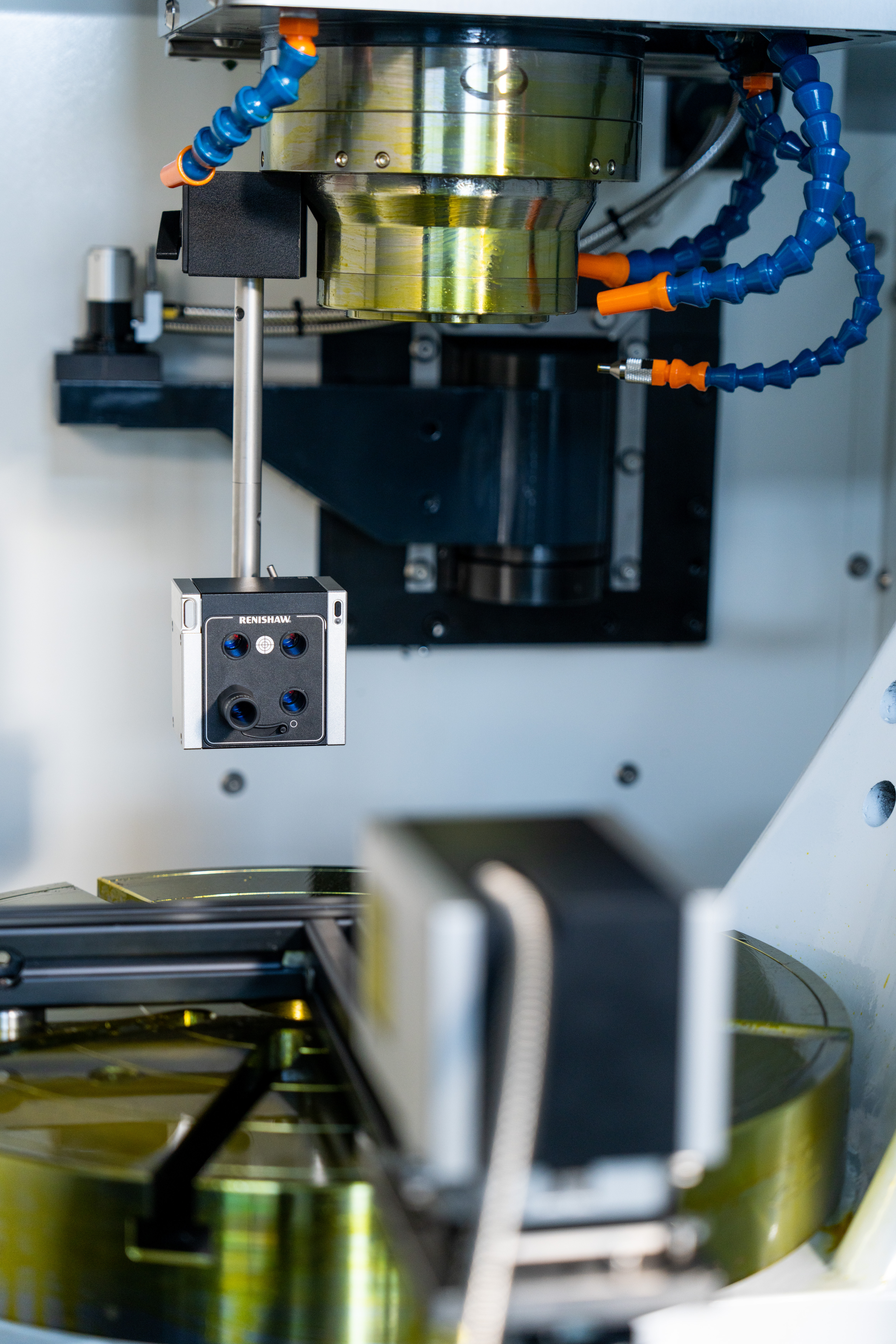

在工具機組裝完成後,技術人員需要對整機性能和各項精度進行驗證,並在需要時進行機台校正或補償。目前,今科使用 Renishaw XM-60 多光束校正儀針對五軸工具機進行驗證,包括線性軸誤差來源分析、空間精度檢測、空間精度補償、動態真直度檢測以及工具機定位精度的不確定度分析等。
今科藉由 XM-60 多光束校正儀對五軸工具機進行驗證
今科選擇 XM-60 主要是因為他們了解到單光束雷射干涉儀存在侷限性。單光束雷射干涉儀採用單參數量測,無法同時獲得光路在兩個方向的準確移位,也無法量測出被測機台在量測行程中不同位置的角度(如滾擺角),這導致無法得知空間真直度的誤差和阿貝誤差。
以往單光束雷射干涉儀使用者僅通過對機台軸向的某個位置進行定位精度檢測合格,便認為該軸基本滿足加工要求。然而,在實際加工過程中,仍然存在一些已通過定位精度驗收的機台出現零件加工品質問題。這是因為這些機台可能存在較大的各種角度誤差,無法滿足整個機器空間精度的要求。

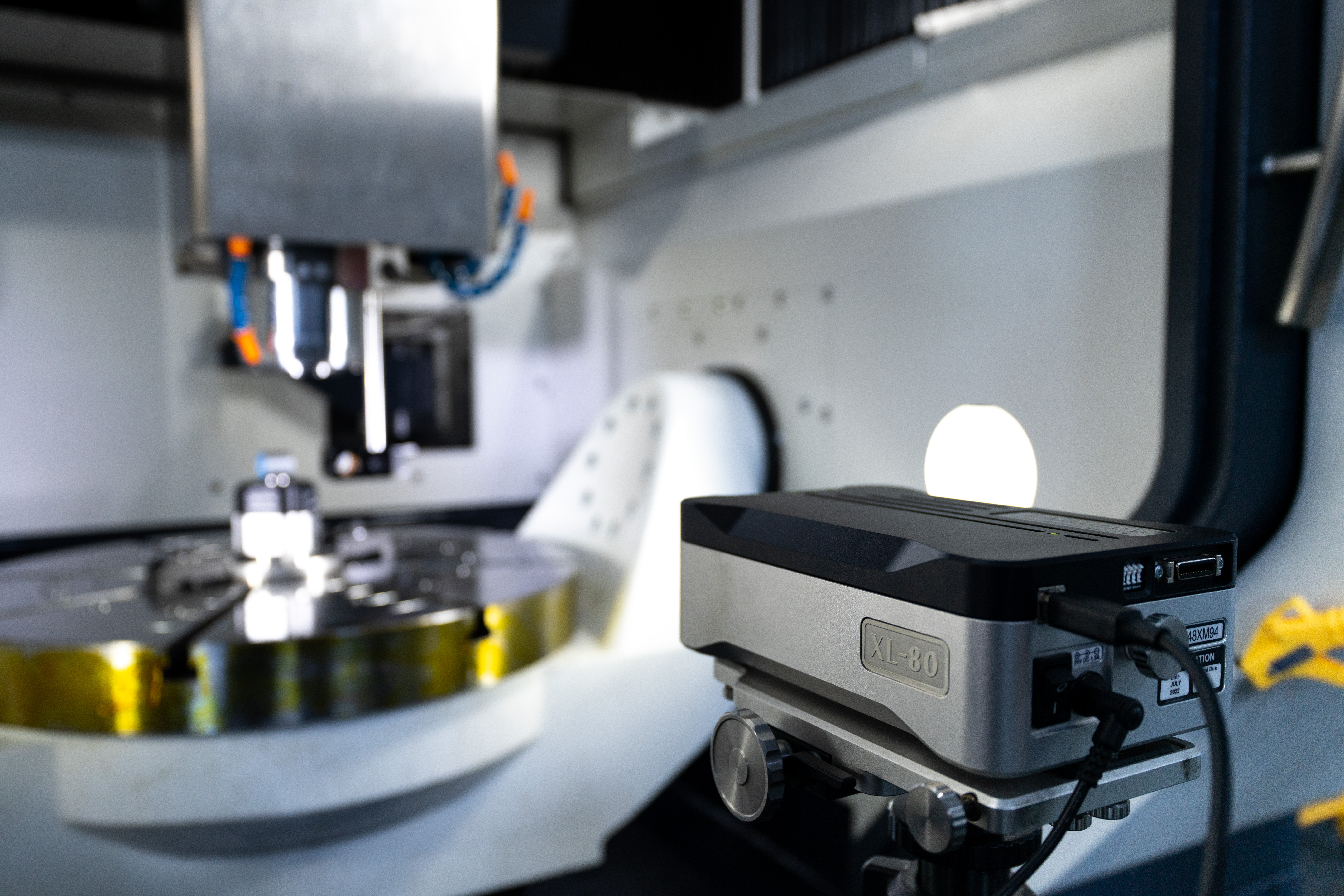

換句話說,檢測結果也僅基於該量測位置的結果對工具機的定位精度做出結論,缺乏對軸向的空間誤差資訊的全面體現,確實不夠完全。在工具機精度驗證的實際應用中,經常出現同一軸線在不同檢測位置的定位精度可能相差很大,尤其在五軸工具機的加工中,這個問題尤為突出。在市場上尚未出現多光束雷射校正儀之前,廠商一般使用單光束雷射干涉儀對精密機台進行檢測,不過每次架設僅能量測一個誤差參數。今科也不例外,他們以往採用 XL-80 雷射干涉儀和 XR20 旋轉軸校正儀對機台進行檢測,邵總監說道:「在導入 Renishaw XM-60 多光束校正儀後,我們發現它具有更高的量測效率,可以大幅簡化操作設定,一次架設就能完成 6 個自由度的誤差量測,包括滾擺角的量測,並且結合軟體能夠快速分析誤差來源。
XL-80 雷射干涉儀和 XR20 旋轉軸校正儀針對機台進行檢測
