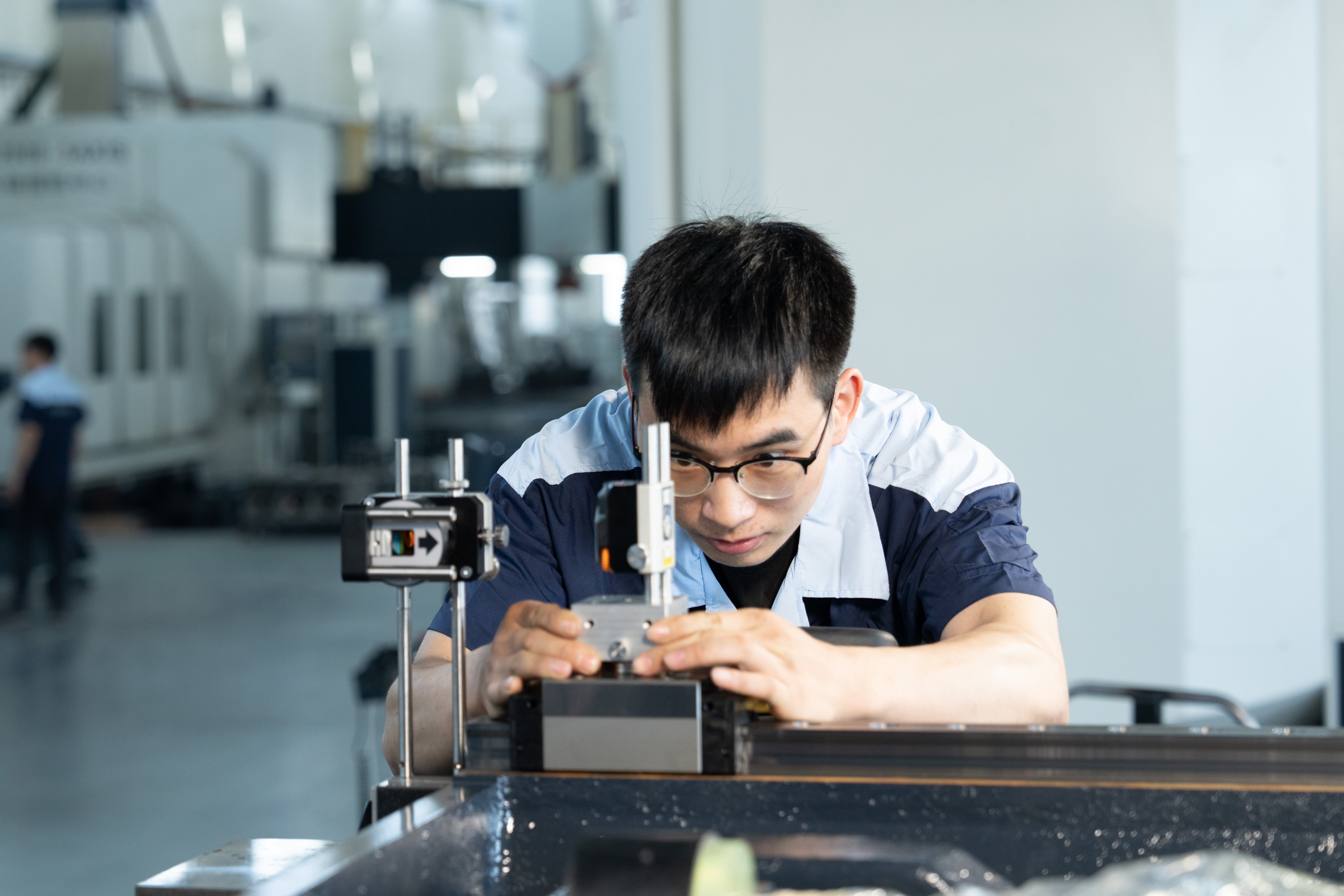

床台的基準在工具機裝調精度中扮演著重要的角色,尤其對於精密工具機而言,從鑄造底座開始,就需要嚴格控制其精度。今科主要把 XK10 應用於工具機組裝階段,以確保工具機在組裝過程中的各項幾何精度,例如真直度、平面度、垂直度和平行度等。在導入 Renishaw XK10 校準雷射系統之前,工具機組裝過程中僅能依賴一些傳統工具進行校正,如百分錶、千分錶、大理石角尺和自準直儀等。然而,這些工具不僅需要大量的空間來存放,還需要多名操作人員的協作才能完成校正工作。此外,這些工具極度依賴操作人員的熟練程度,需要定期維護工具並手動記錄和存檔檢測資料。
然而,隨著 XK10 校準雷射系統的使用,這一情況發生了改變。目前 XK10 已能夠完全替代之前使用的各種傳統工具,並且適用於不同型號的工具機。這一技術的導入不僅使得操作更加簡便和快捷,同時也實現了資料的自動封存,方便追溯和管理。這種數位化、資訊化管理方式為工具機組裝過程帶來了便利,同時提升了整體的效率和準確性。今科技術總監邵建卓先生給予 Renishaw XK10 校準雷射系統極高的評價:「XK10 校準雷射系統非常輕便,操作人員不再需要搬運笨重的大理石,工作變得輕鬆且效率提升。使用 XK10 後,生產效率大幅提升,相比起之前使用傳統工具,效率提升了 200%以上。」
在檢測真直度方面,XK10 給今科留下了深刻的印象。使用 XK10 只需要進行一次量測,就能獲得水平方向和垂直方向的兩個真直度數據。以往在檢測不共面的導軌平行度時,他們需要客製夾具進行檢測,這無形中增加了成本。對於一些特殊結構的機台而言,傳統工具甚至無法完成檢測工作。邵總監表示:「XK10 不僅提高了組裝效率,同時也在不增加人力成本的情況下提升了產能。這使得今科能夠在更短的時間內交付產品,提高了市場競爭力,並獲得了更多的訂單。」
