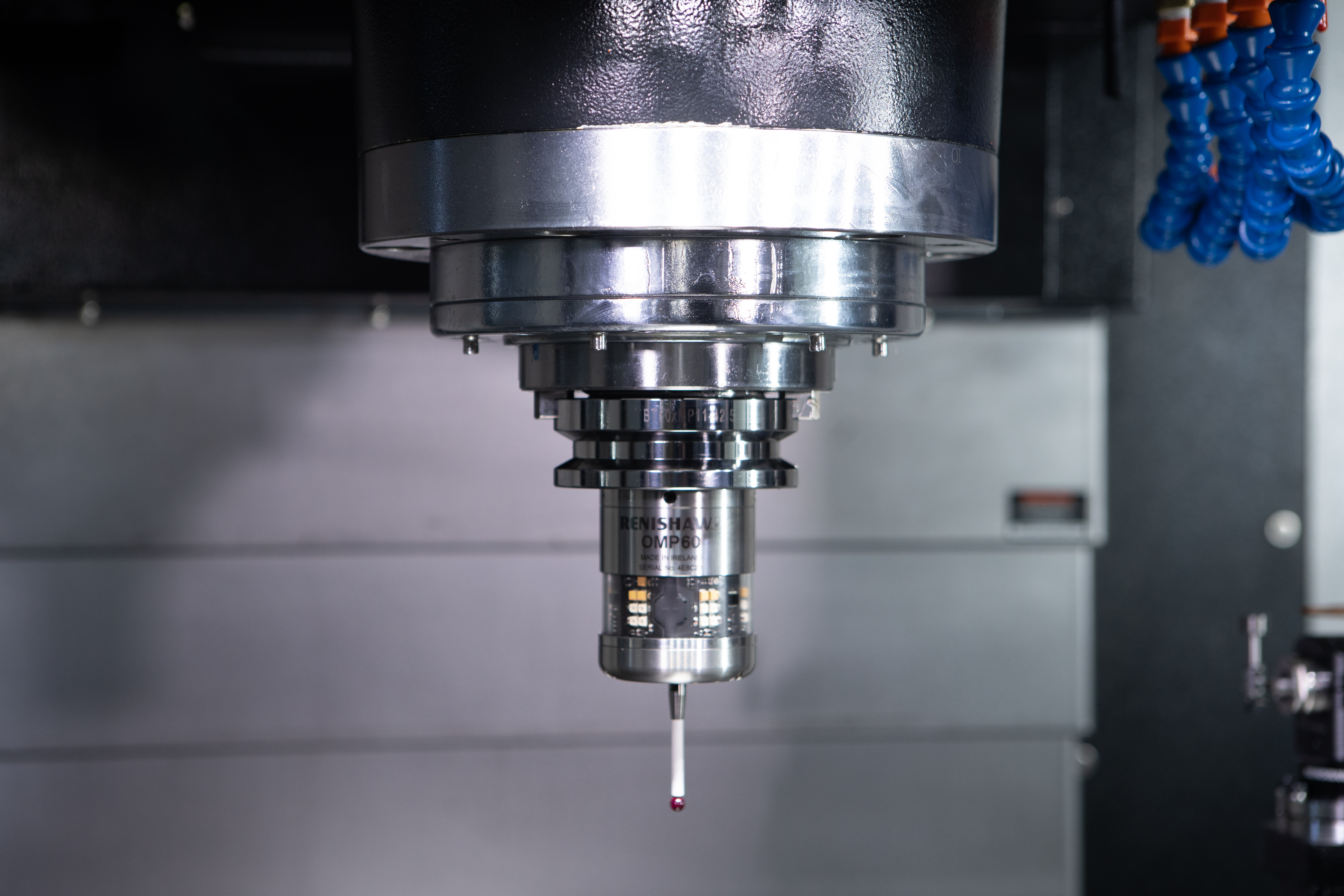

他們其中一款最新開發的 LH800 卧式綜合加工中心機,三條線性軸分別標配了 FORTiS-S 光學尺。這款加工中心機台採用三軸全線軌配置,動柱式結構設計,搭配蝸輪蝸桿工作台和赫騏自主開發的控制軟體,工作台精度達 0.001 度。客戶也可選配雙迴轉式自動交換工作台以大幅提升加工效率。
赫騏在提升機體鋼性和動態穩定性的設計上花費了不少心思。選擇 Renishaw 作為合作夥伴,除了因為 Renishaw 在量測界的權威地位,赫騏在技術層面上也發現了 FORTiS 光學尺的過人之處。赫騏總經理陳祺睿先生解釋選擇 FORTiS 光學尺的原因:
FORTiS 光學尺在市場上的規格屬於頂尖水平,比起其他光學尺品牌,在精度和穩定性方面表現更加出色。
FORTiS 光學尺的安裝非常簡便。透過檢視設置 LED,我們平均只需花費 7 分鐘便可完成每軸光學尺的安裝。以赫騏 LH800 機型為例,三軸光學尺的安裝時間不到半個小時,比以往使用其他品牌所需要的一個小時快上一倍。安裝完成後,赫騏工程人員還會使用 Renishaw ADTa 診斷工具對光學尺進行復檢,並將數據存檔以供客戶日後參考。
傳統光學尺的內部機構包括彈簧、導軌、滾子軸承等機械組件,容易出現背隙、刮損等問題,並增加零件磨損的風險。FORTiS 光學尺的非接觸式設計大幅降低了光學尺破損的風險,並且避免了傳統光學尺的這些缺點。

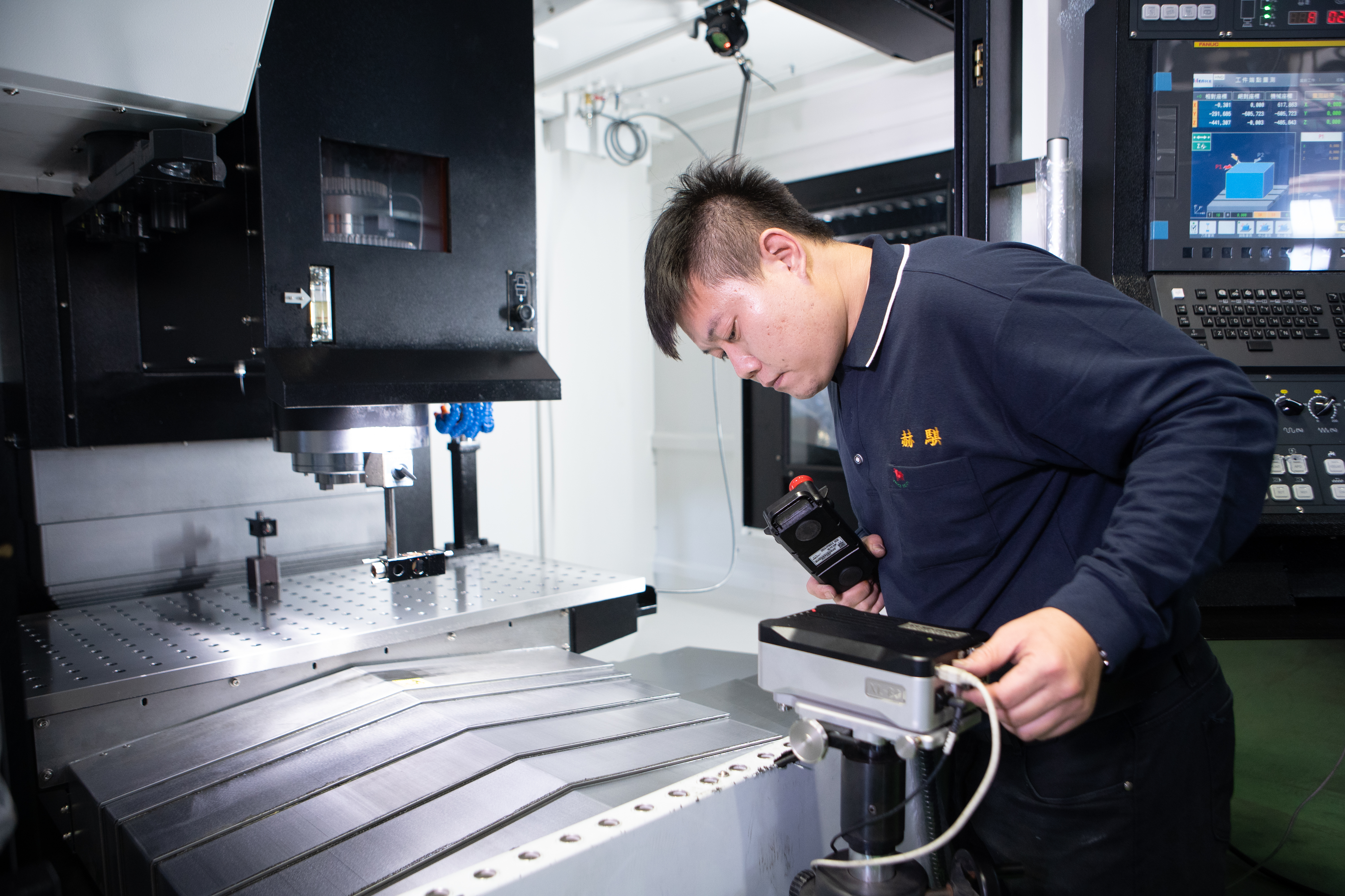

赫騏透過 XL-80 雷射干涉儀對機台進行最終檢驗
XK10

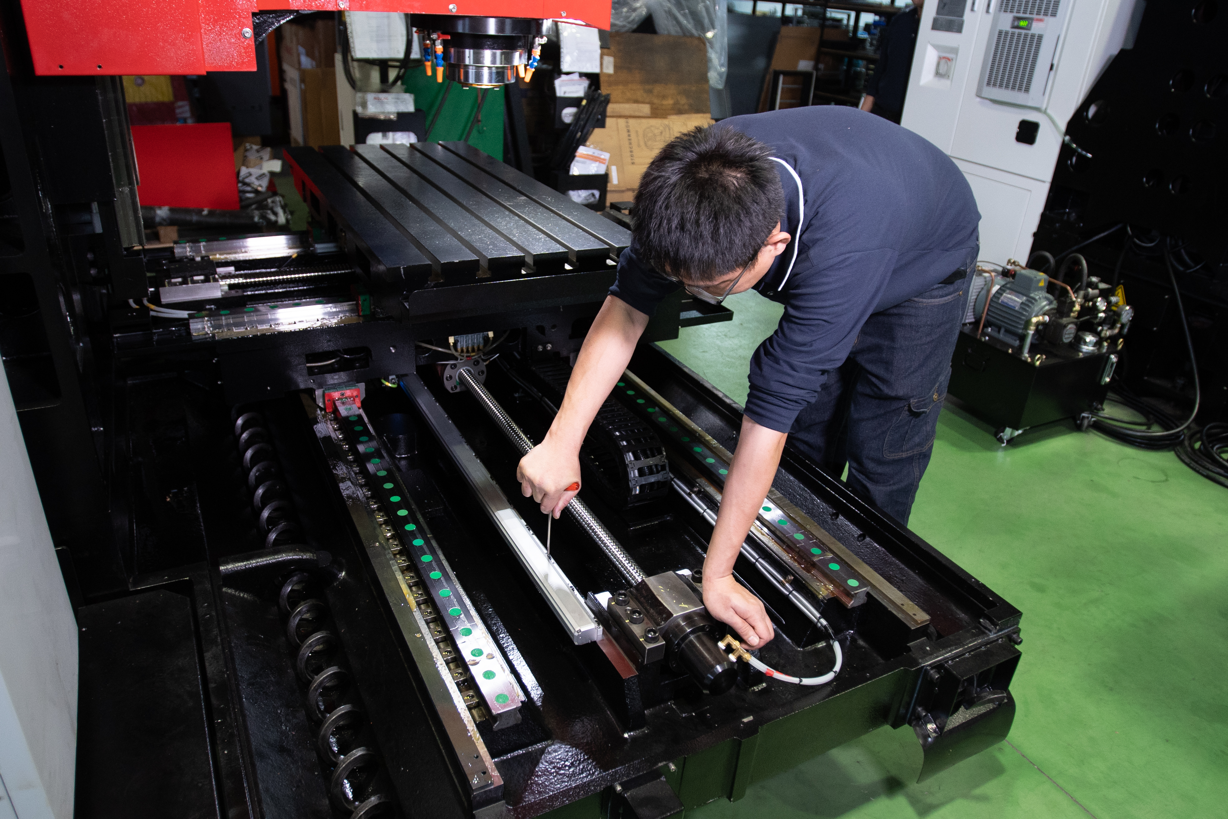

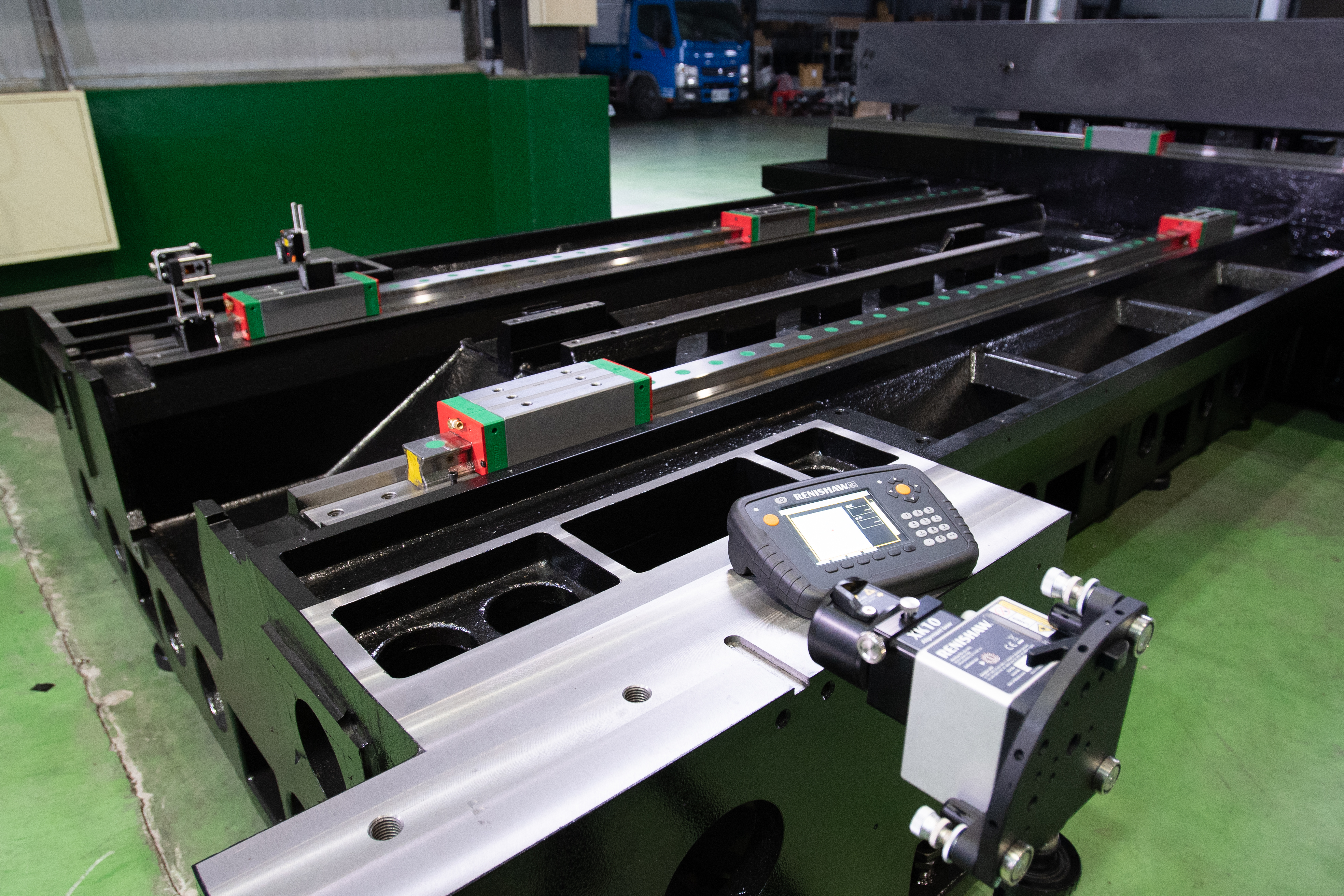

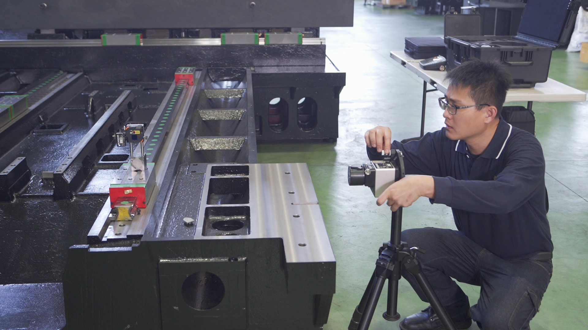

陳總經理分享 XK10 在產線的應用和評價:「從底座鑄件、線軌到其他零件的安裝,我們都是通過 XK10 來確保組件之間的組裝精度,例如線軌的真直度、線軌之間的垂直度和平行度等等。以往我們使用傳統工具如大理石角尺、千分錶等對機台進行量測,但這些工具價格昂貴而且十分笨重,又需要用天車移動,還需兩到三名人員配合才能完成,非常耗時費力。引進 XK10 後,現在只需要一名人員就能完成量測。而 XK10 設計也十分輕巧便利,容許我們在產線自由移動到各台工具機進行量測。此外,XK10 設有直觀的軟體介面,生成的報告提供詳細數據,也有助於提高客戶對我們機台的信心。」
機台組裝完成後,赫騏會透過 XL-80 雷射干涉儀針對機台進行最終驗證,有需要時根據數據對其進行補償,最後交付到客戶端。陳總經理說道:「Renishaw 校正產品在市場上多年來都有良好的評價,像 XL-80 雷射干涉儀早已是量測界的標準,深受工具機客戶的高度認可。透過 XL-80 對我們工具機進行檢測,也幫助我們贏得客戶的信任,同時在機台驗收時避免不必要的爭議。」

透過校準雷射系統減少機台在組裝過程中的誤差,並且在機台成形後進行精度驗證和優化,的確能有效提升工具機的整體精度。赫騏最近引進了 Renishaw XK10 校準雷射系統,用於提升工具機在組裝過程中的基礎精度,搭配現有的 XL-80 雷射干涉儀負責整機驗證和優化。

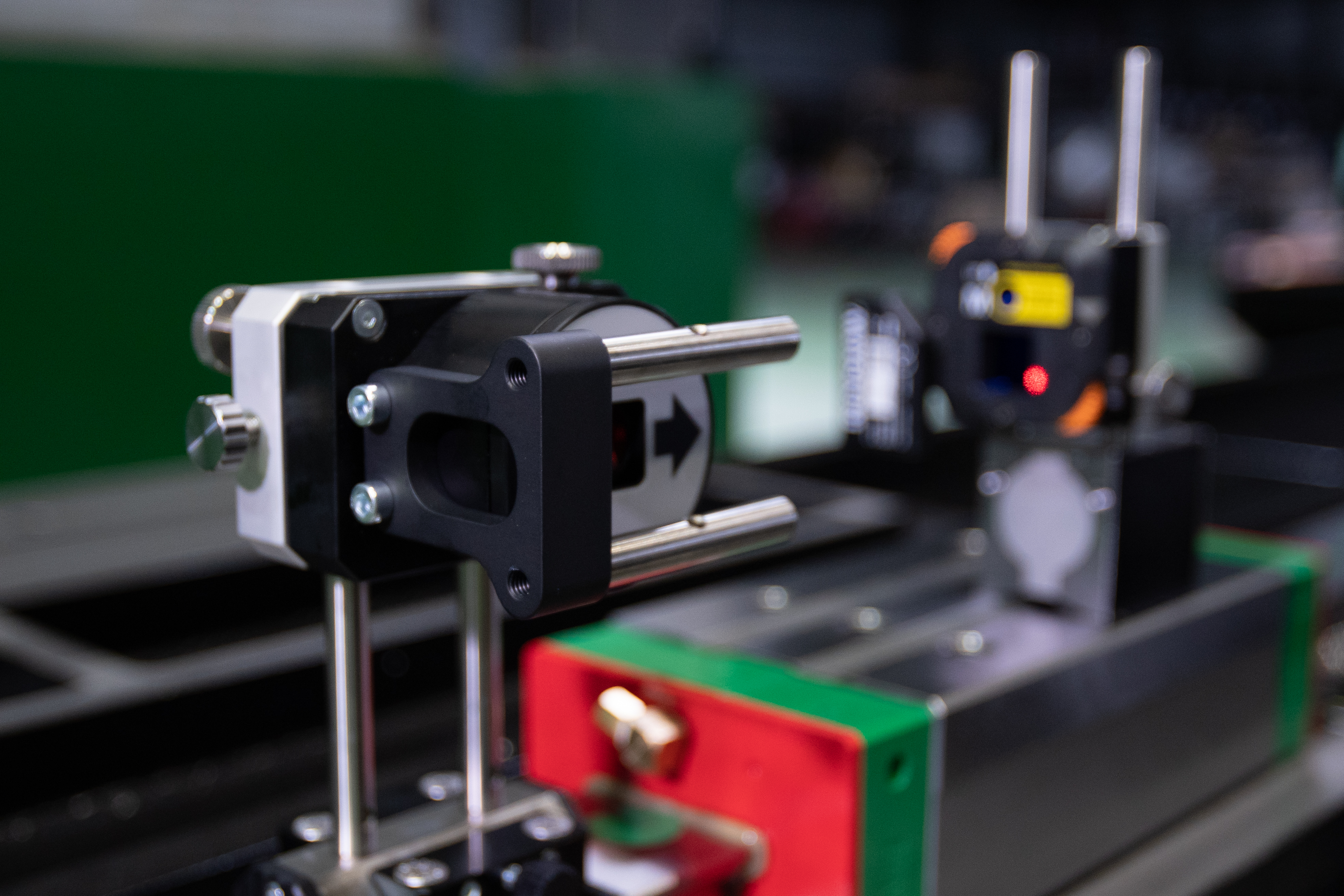

Renishaw XK10 是一款能解決傳統量測工具所存在的多種限制、並在多方面顯示出其卓越性能的設備。如在量測距離方面,大理石角尺一般最長達 2 m 左右,對於超過 2 m 的機台則需要進行多次量測,意味著精度容易受到影響。XK10 的量測距離則可達 30 m,對於超過 30 m 的真直度量測,XK10 可通過自動消除斜率誤差功能將多次量測結果連接起來;在數據整合方面,以往手寫記錄量測結果,不僅增加手寫誤差的機會,也難以將資料有效整合使用。XK10 可輕鬆儲存數據以進行內部控管或自動為客戶生成量測報告。由於量測值是自動儲存並用以產生報告的,因此得以避免不一致的記錄。在量測效率方面,準直儀在進行多軸量測(如平行度)時的設定繁雜且耗時,XK10 的平行度量測效能是專為機台組裝而設計,在架設、數據記錄、分析和報告等方面,都可滿足操作員的需求。
