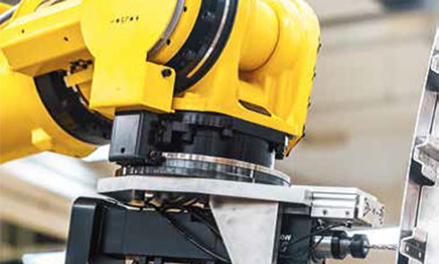

![RESOLUTE 絕對式編碼器安裝在FANUC機械手臂的旋轉軸](/media/img/gen/ab9acbc92e9649d79ce0776cdfda7b4c.jpg)
RESOLUTE 絕對式編碼器安裝在FANUC機械手臂的旋轉軸。
一個提升 FANUC 機械手臂精度的重要設計,就是採用 Renishaw RESOLUTE 系列旋轉編碼器作為一個附加編碼器。FANUC 機械手臂本身巳配置自家編碼器,RESOLUTE 編碼器進一步把機械手臂的重複公差(全方位)降到接近於零,並巳透過雷射追蹤儀驗證各個移動軸同時運動的表現。RESOLUTE 編碼器直接連接到控制器,安裝在 FANUC 機械手臂每個旋轉軸機構後方,用以回饋旋轉軸的絕對位置。這附加的編碼器可讓機械手臂在位置控制上消除因背隙所產生的誤差,同時有效提升機械手臂的能力,使其根據命令準確到達所要求的位置。這一設計非常適合需要高精度或需要向外來扭力作補償的應用。機械手臂元件上的扭力,一般會導致彎曲問題,但 FANUC 機械手臂受益于 RESOLUTE 編碼器,具備「滑行補償」(Skate Compensation)能力,能夠修正此彎曲情況,並減少在製程中因外力所導致的機械手臂偏轉。

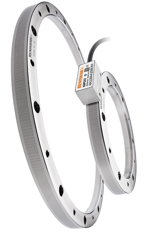

RESOLUTE 真正的絕對式編碼器系統

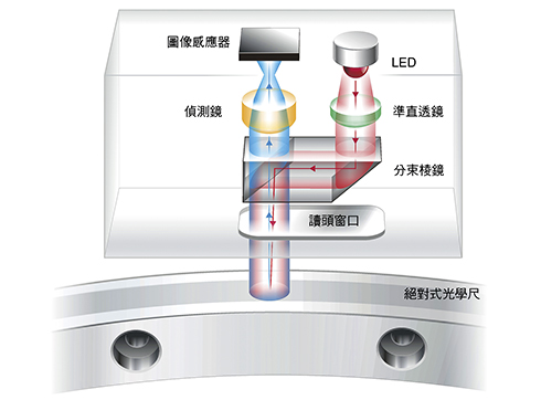

RESOLUTE 是真正絕對式小柵距光學編碼器系統,具有一流抗污能力及強大規格,為位置回饋領域帶來新的突破。RESOLUTE採用先進的 DSP(數位訊號處理器)分析影像感測器掫取位置影像資料,以判斷機器人在高速工作中的絕對位置,並在電源啟動後自動獲取絕對位置。系統也採用了整合式安裝 LED 以協助工程人員對編碼器進行診斷與安裝,編碼器讀頭內建位置檢查演算法,可持續監控計算,以克服油脂等污染物在光學尺表面所造成的的光散射作用(可能導致編碼器失效),達成安全、可靠的操作(請參閱圖 1)。
![RESOLUTE 光學鏡組工作原理](/media/img/tw/8ed1aa38d76844a5ba52f298f5fbf4d2.jpg)
RESOLUTE 光學鏡組工作原理
RESOLUTE 是全球第一款絕對式編碼器,在36 000 rev/min 轉速下解析度達 32 位、超低細分誤差 (SDE) 和與抖動誤差分別低至 ±40 nm 和10 nm RMS,提供流暢的速度控制和健全的位置穩定性。RESOLUTE 也相容大部份目前流行的工業通訊協定,包括 FANUC 線性與旋轉應用。
