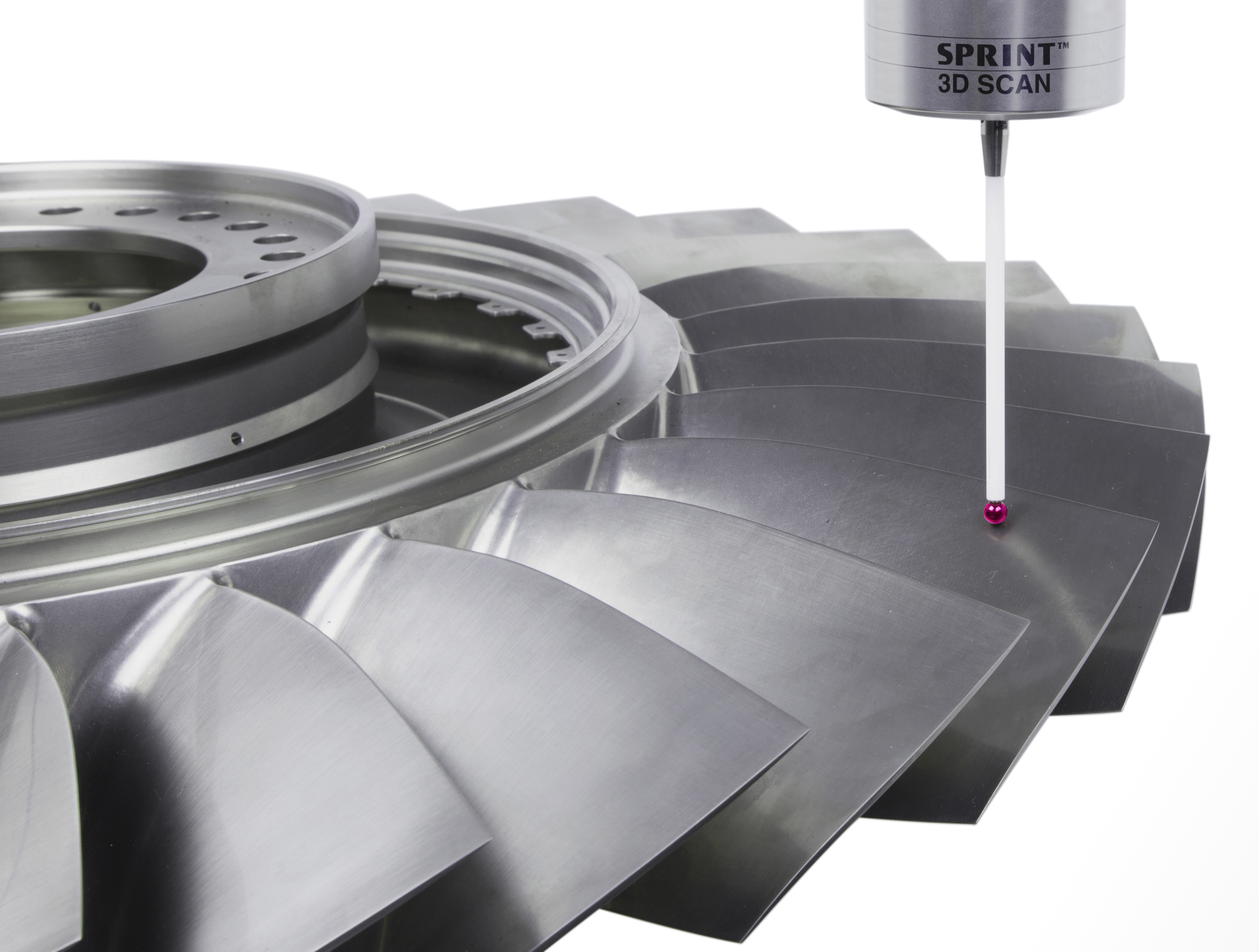

Renishaw’un SPRINT ™ teknolojisine sahip OSP60 probu gibi tezgah üstü tarama çözümleri, bu kısıtlamaları gidererek, daha önce kullanışlı olmayan uygulamalarda prob ile ölçümün uygulanabilir olmasını sağlayabilir. Sadece 1 boyutta veri sağlayan diğer tezgah üzeri tarama sistemlerinden farklı olarak, OSP60 probundaki patentli 3 boyutlu sensör teknolojisi saniyede 1000, gerçek 3 boyutlu (X, Y, Z pozisyonu) veri noktası sağlayabilir. Bu durum benzeri görülmemiş hızlarda gerçek biçim analizini ve hata tespitini mümkün kılar.
Renishaw'un bir dizi güçlü yazılım aracıyla birleştirilen OSP60 probu, üretim proseslerini çarpıcı biçimde iyileştirmek amacıyla çeşitli farklı uygulamalarda ve devam eden işlemlerde kullanılabilen, 'gerçek yüzey modelleme' sağlar. 3 boyutlu tarama sistemi tarafından toplanan yüksek yoğunluklu verilerden faydalanan uygulamalar, işleme öncesi tezgah üzeri sağlamlık kontrolleri, parça ayarı ve öğe ölçümü, düz sızdırmaz yüzlerin yüzey durumunun izlenmesi, pervane kanatları gibi karmaşık parçaların üretimi için 3 boyutlu yüzey ölçümü ve değişken forma sahip döküm parçalar gibi parçaların uyarlanabilir işlemesini içerir.

OSP60 probe with SPRINT™ technology scanning a blade component [gen]

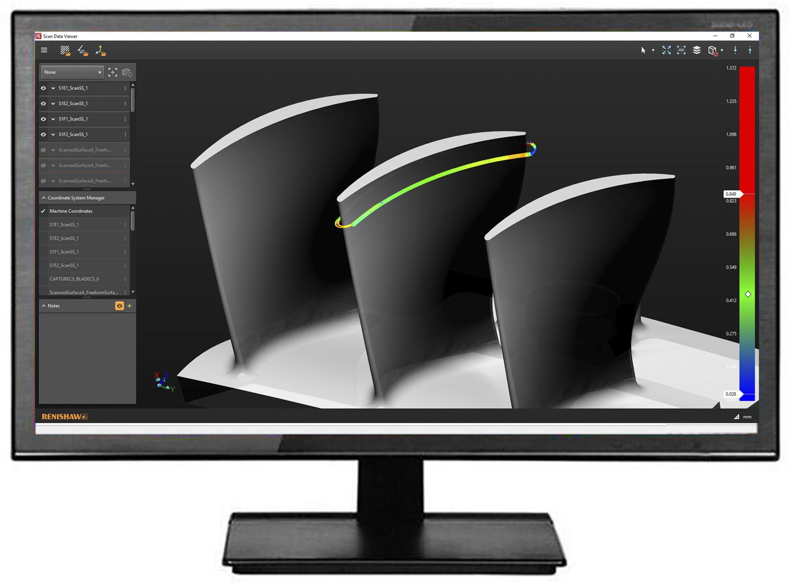

Scan Data Viewer uygulamasını kullanarak parça ayarı ve hizalamasını geliştirmek için prob sapma v
