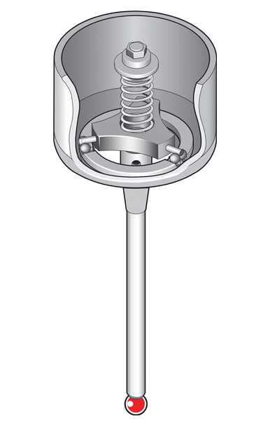

Prob ile ölçüm klasik olarak, koordinat ölçüm tezgahlarında (CMM'ler) boyutsal ölçüm (metroloji) için kullanılan, temaslı problar ile ilişkilendirilmiştir.
Orijinal temaslı probun ilk uygulaması, Concorde'larda kullanılan Rolls-Royce Olypus motorlarındaki karmaşık boyut problemlerini çözmek için gerçekleştirilmiştir.
Bir prob, bir bileşen yüzeyi ile temas ettiğinde tetiklenmek üzere tasarlanmış, hassas, tekrarlanabilir geometrik veriler sağlayan, etkin bir ayrıntılı anahtardır. Bu veriyi üretim prosesi boyunca elde etmek ve kontrol etmek, bileşenlerin uygunluk limitleri içerisinde kalmasının sağlanmasına yardımcı olabilir.
