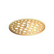

Additivt tillverkad mätspets
![Applikationsbild: AM krökt REVO-mätspets](/media/img/gen/609fad1b9e9543b9ae43d1f5e80c2d18.jpg)
Additiv tillverkning med metall (AM) är en flexibel och kraftfull teknologi. Den låter oss skapa komponenter och detaljer som inte kan tillverkas med traditionella tillverkningsmetoder.
Detta kan inkludera komplexa former med interna strukturer och gitter som är både lätt och starkt, vilket gör repeterbar mätning möjlig.
Den höga graden av flexibilitet i designen innebär att additivt tillverkade mätspetsar kan skapas och specialanpassas för nästan alla användningsområden. Specialanpassade mätspetsar för tillämpningar erbjuder fler mätalternativ än någonsin.
Alla additivt tillverkade mätspetsar konstrueras och tillverkas internt av Renishaw, vilket ger korta ledtider och hög kvalitet.

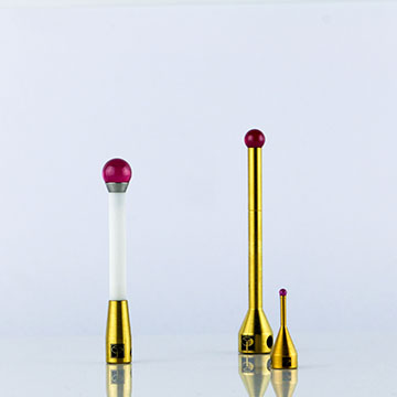

OPTiMUM™-diamantmätspetsar
![OPTiMUM™-diamantmätspetsar](/media/img/gen/c588fdac3c4749838bc9838ff8386f69.jpg)
Diamantbelagda mätspetsar upprätthåller skanningsprestandan under lång tid för krävande användningsområden. Fördelar inkluderar en längre livslängd och en minskad stilleståndstid för omkalibrering och inspektion.
Diamantbelagda mätspetsar upprätthåller sin rundhet efter skanning på slipande ytor. Plocka inte upp några material och riskera förtida slitage när du skannar en detalj.
Vi kan konstruera diamantbelagda mätspetsar efter dina behov. De kan tillverkas med olika gängstorlekar och skaftmaterial. Kulstorlekar från 1,5 mm upp till 8 mm för att passa ditt specifika användningsområde.
Alla OPTiMUM-diamantmätspetsar konstrueras och tillverkas internt, vilket ger korta ledtider och hög kvalitet.
