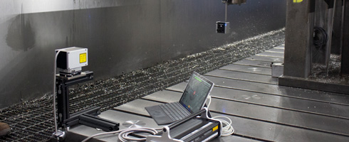

La nuova versione 4.9 del pacchetto software CARTO offre una funzione analitica di accodamento dei dati per gli assi di lunghe dimensioni che sfrutta ilsistema di calibrazione multiasse XM-60 e il sistema laser XL-80. La nuova funzione analitica di accodamento dei dati di CARTO Explore aiuta gli utenti dei sistemi laser XM-60 e XL-80 ad analizzare i dati in conformità agli standard internazionali. Con l'aggiunta di questa funzione in CARTO Explore, i dati acquisiti con XM-60 possono essere uniti e analizzati con estrema facilità anche per assi lunghi.
Questa nuova funzionalità consente agli utenti dei sistemi laser XL-80 che si trovino a misurare assi lunghi in ambienti rumorosi ad acquisire i dati in sezioni più piccole che possono essere poi unite insieme. In questo modo, si possono ridurre le interferenze ambientali e aumentare l'accuratezza della misura totale.
Dan Throup, responsabile del software di calibrazione ha dichiarato: "L'aggiunta dell’accodamento dei dati permette di dividere la misura di assi lunghi in sezioni più corte. Questo risulta particolarmente utile con il laser XL-80 perché si possono usare ottiche di rettilineità a corto raggio, che assicurano prestazioni migliori".
