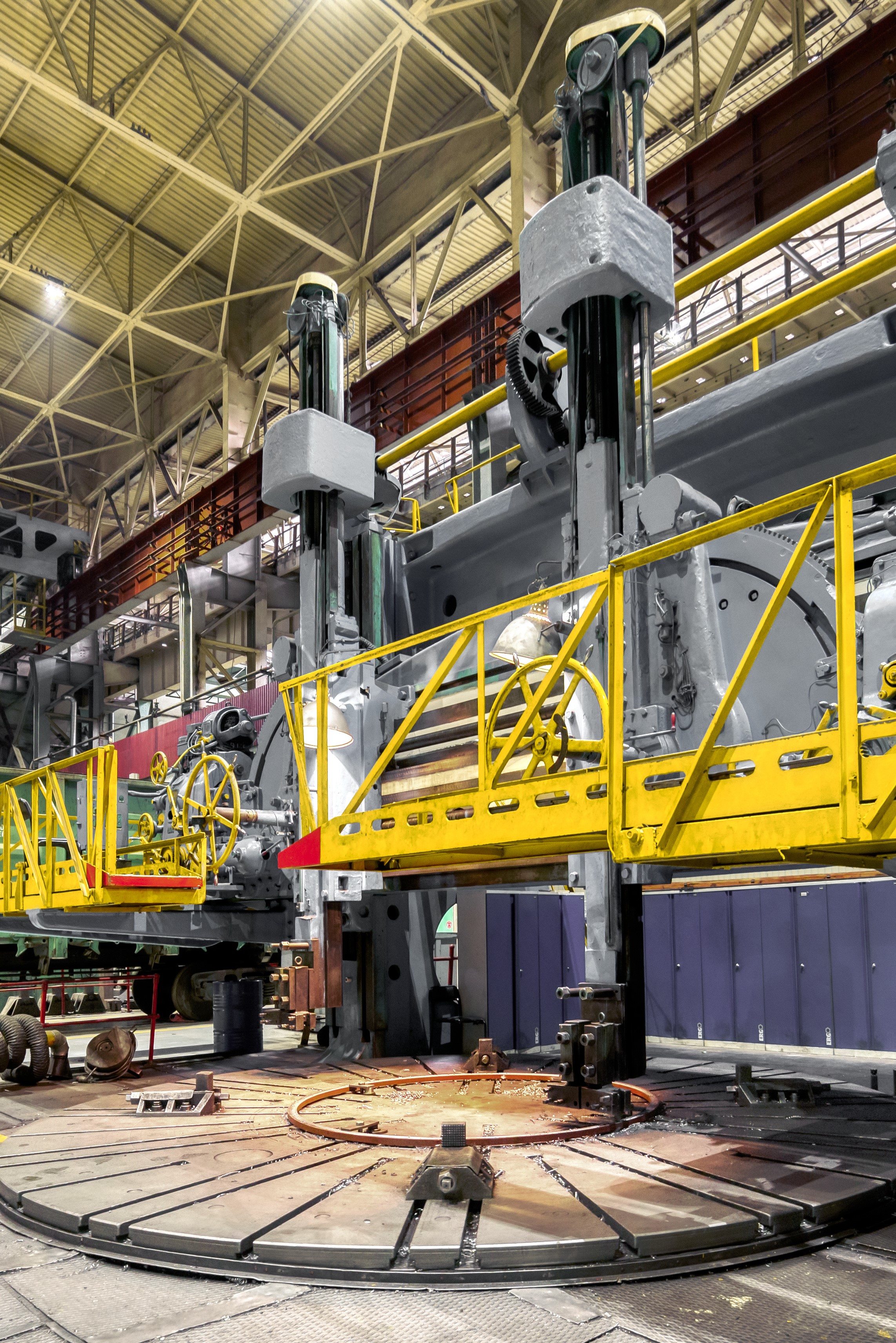

I torni verticali sono in grado di gestire pezzi massicci, spesso di diversi metri di diametro. Il controllo del movimento ad alta precisione e il feedback di posizione ad anello chiuso sono importanti per creare profili intricati o elementi critici che richiedono un'attenta interpolazione di più assi di movimento.
Le righe per encoder FORTiS di lunghezza maggiore sono particolarmente preziose per i sistemi a doppio ram, in quanto entrambe le teste di tornitura possono utilizzare la stessa riga, semplificando la progettazione meccanica e migliorando la qualità della lavorazione.
