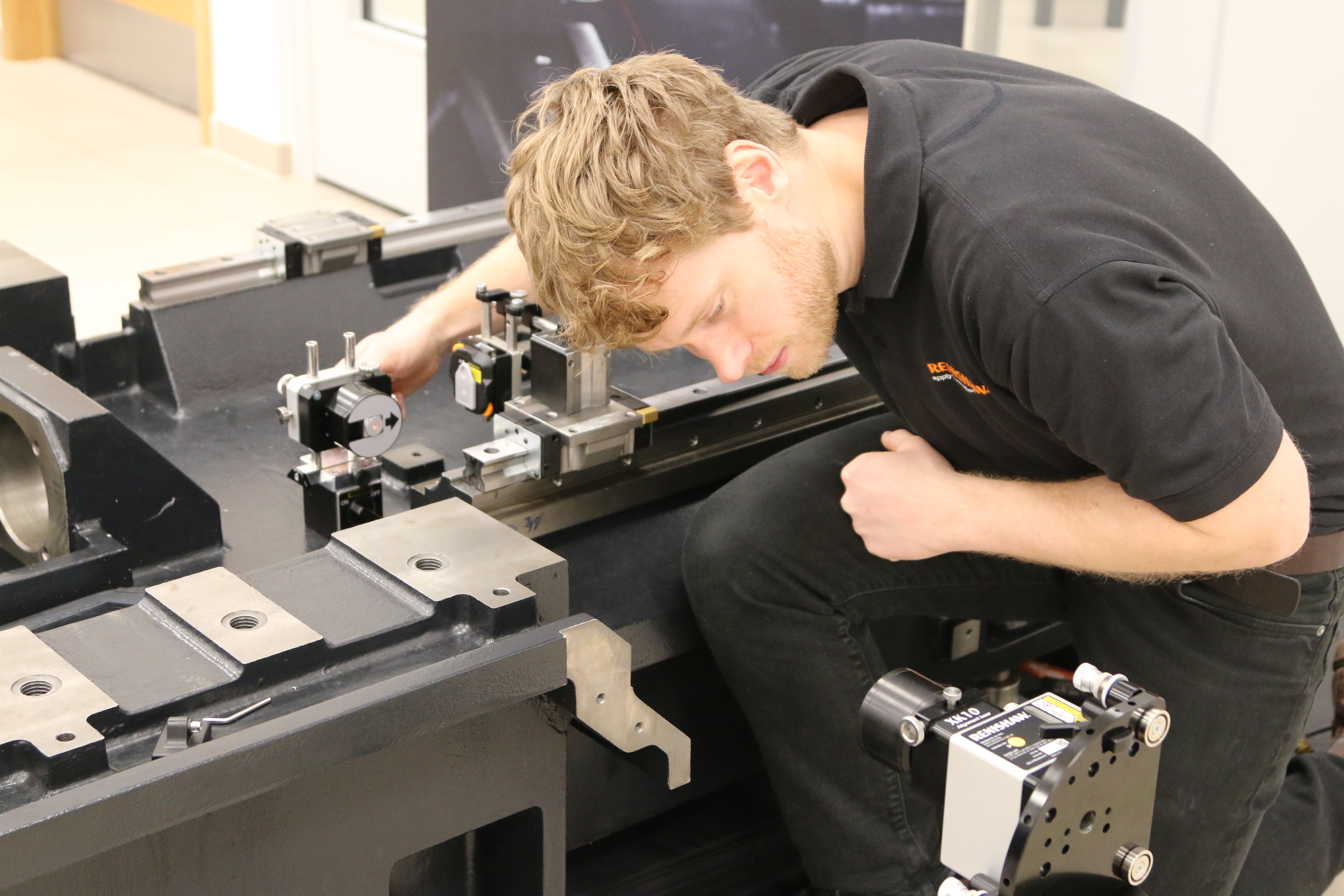

Le nouveau kit de parallélisme XK de Renishaw fournit une méthode innovante pour effectuer une mesure du parallélisme à l'aide du système laser d'alignement XK10. Il permet aux utilisateurs de mesurer l'écart de rectitude point à point ou le défaut d'alignement angulaire global entre deux axes nominalement parallèles.
Le kit de parallélisme XK est conçu pour améliorer la précision et donner de la visibilité sur l'alignement mécanique de la structure d'une machine pendant le montage.
Le kit comprend un pentaprisme qui peut être utilisé pour tourner avec précision le faisceau laser de l'unité de lancement du XK10 à 90 degrés, permettant l'alignement le long d'un rail de référence. Cela permet de préserver et de comparer la référence de l'unité de lancement par rapport au rail de mesure. Les mesures sont affichées numériquement pour vérifier le parallélisme des deux rails et permettre d'effectuer des ajustements pendant la fabrication.
