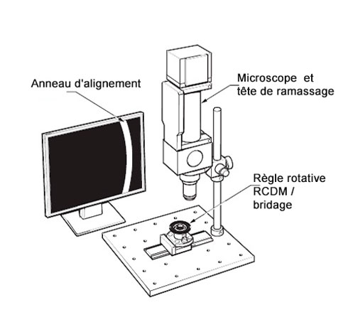

Pendant l'installation, la surface de montage peut être fixée sous le disque, mais doit être alignée avec le centre du disque avant le collage. Cette calibration se fait généralement en utilisant des méthodes électroniques ou optiques. La calibration électronique comprend la surveillance des signaux de sortie à partir des deux têtes de lecture installées à un angle de 180° l’une par rapport à l'autre, et en ajustant ensuite le disque pour minimiser la différence entre les lectures des deux têtes de lecture (les outils de réglage comprennent deux têtes de lecture ATOM et une interface DSI Renishaw). La calibration optique utilise un microscope pour aligner manuellement la position du disque avec le centre de la surface de montage.
M. Wu poursuit : « Lors de l'installation, nous collons le montage sur le disque avec de la colle à durcissement UV et utilisons un microscope pour aligner le centre des deux afin de minimiser l'excentricité ; une fois cela effectué, l'ensemble est exposé sous une lampe UV afin de solidifier la colle de fixation. Les disques ATOM sont marqués avec un « anneau d’alignement », de sorte que la calibration peut être effectuée en observant les changements dans le déplacement de l'anneau au moyen d'un microscope lors d'une rotation manuelle, ce qui simplifie le procédé de calibration. »

Utilisation d’un microscope pour aligner le disque avec le centre de montage
