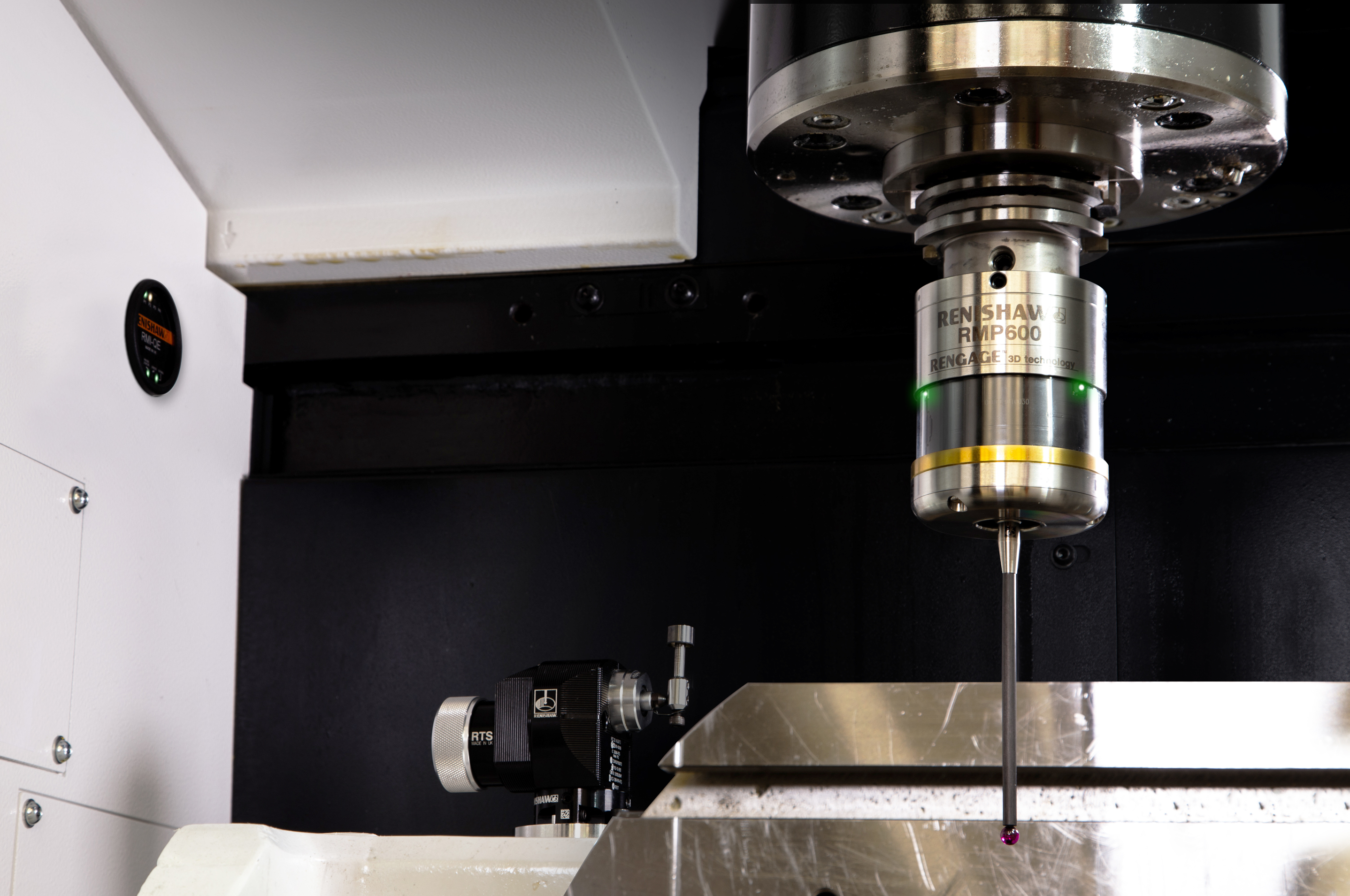

Nový systém se skládá z nového kompaktního rádiového interface RMI-QE vybaveného novým komunikačním protokolem a osvěčenýc rádiových obrobkových sond, jejichž elektronika byla významně zmodernizována. Nová vylepšení poskytují výrazně lepší životnost baterie, jednodušší nastavení a vzdálenou diagnostiku pro všechny rádiové sondy.
Připojený interface pro digitální budoucnost
Interface RMI-QE umístěný tradičně v pracovním prostoru stroje využívá nový komunikační protokol. S tímto interface budou kompatibilní všechny typy sond, snímačů a chytrých zařízení, které bude společnost Renishaw v následujících letech uvádět na trh.
Spolehlivou rádiovou komunikaci odolnou vůči rušení v náročném průmyslovém prostředí zabezpečuje pro RMI-QE aktualizovaná verze prověřené 2,4GHz bezdrátové technologie FHSS (rozšíření frekvenčního spektra přepínáním frekvence) společnosti Renishaw. Systém splňuje nařízení pro rádiový přenos platná po celém světě. Systém je vhodný pro stroje, kde nelze zaručit vzájemnou viditelnost sondy a přijímače. To se týká zejména pětiosých nebo multiprofesních obráběcích strojů. S jedním přijímačem RMI-QE mohou být současně spárovány až čtyři sondy (nástrojové i obrobkové). Tato výhoda se projeví zejména na CNC strojích s otočnými stoly nebo výměnnými paletami.
Vysoce kompaktní konstrukce umožňuje velké množství variant upevnění na stroj. Systém navíc zaručuje úplnou zpětnou kompatibilitu se staršími sondami a staršími přijímači RMI-Q.
Uživatelská přívětivost
Uživatelé měli vždy možnost ručně nakonfigurovat nastavení rádiové sondy Renishaw tak, aby vyhovovala provozním podmínkám jejich strojů – to je neocenitelné pro stroje, kde vznikají při obrábění vysoké vibrace, nebo stroje s velmi vysokou akcelerací. Celý proces je nyní výrazně jednodušší. Inovativní metoda Opti-Logic™, která je dostupná z nové aplikace Probe Setup, umožňuje nakonfigurovat nastavení sondy pomocí chytrého telefonu. Možnosti nastavení se zobrazují na obrazovce chytrého telefonu a přenášejí do sondy prostřednictvím obousměrné komunikace. Tím se výrazně zjednodušuje proces konfigurace. Navíc je možné provádět vzdálenou diagnostiku prostřednictvím běžných mobilních aplikací, včetně e-mailu, iMessage®, WhatsApp, LINE a WeChat.
