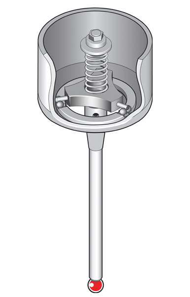

Dotekové měření je tradičně spojeno s kontaktními sondami, které se používají pro měření rozměrů (metrologie) na souřadnicových měřicích strojích (CMM).
První použití originální kontaktní sondy bylo aplikováno v rámci složitých rozměrových problémů se zajištěním kvality na motorech Rolls Royce Olympus, použitých v letounu Concorde.
Sonda je v podstatě důmyslný spínač, navržený tak, aby se aktivoval při kontaktu s povrchem součásti a poskytoval přesná, opakovatelná geometrická data. Získání a prověřování těchto dat v celém výrobním procesu může pomoci zajistit, aby součást zůstala v rámci požadovaných limitů shody.
