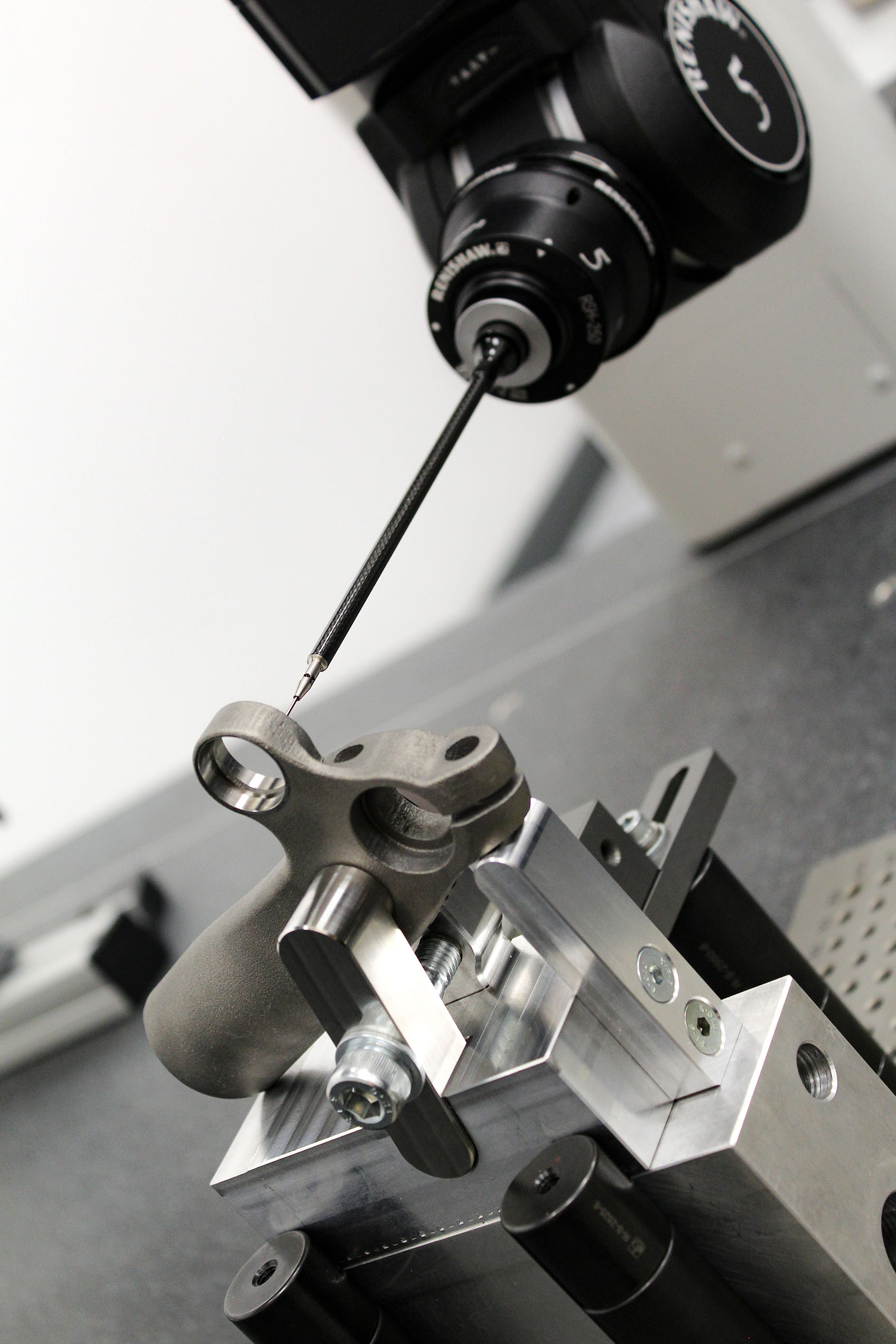

Společnost Renishaw se také svými odbornými znalostmi v oblasti AM podílí na vývoji nových produktů různých firem. Například výrobce značkových horských kol, společnost Atherton Bikes, spolupracuje se společností Renishaw na aditivní výrobě titanových spojek – mufenů – pro rámy jízdních kol. Pomocí systému RenAM 500Q může společnost zvýšit rychlost výroby a rychle vyvíjet a přizpůsobovat díly požadavkům jezdců. Zatímco při tradiční výrobě je vyžadováno velké množství nástrojů, aditivní výroba je plně digitální proces, což znamená, že spojky lze upravit v softwaru CAD a efektivně je reprodukovat při dodržení vysokých standardů.
