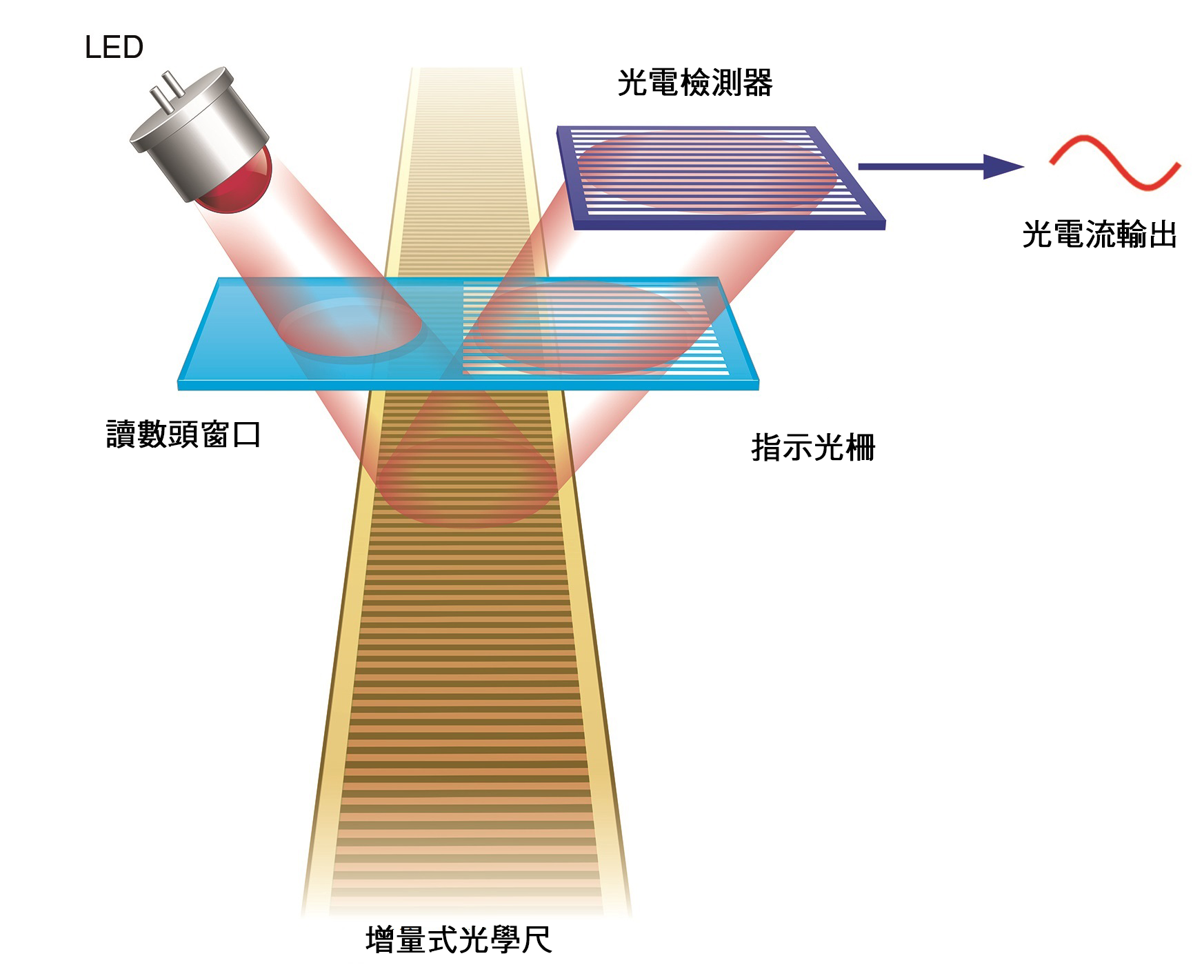

![RGH41光學系统示意圖(帶標誌)](/media/img/tw/637e424b3c054017bbc7761930d4a436.png)
Renishaw 獨有光學濾波技術

印刷設備的性能狀態可以從印刷成品的品質體現出來,最典型的例子可反映在印刷圖像中出現明顯的印刷條紋,這牽涉到噴墨頭、墨水品質、電機或運動控制等多個部份。不過從運動控制技術層面來說,光學尺的細分誤差 (SDE) 如果太大,會影響定位精度,同時也會降低驅動系統的速度穩定性和為訊號帶來噪音,原因是速度控制器會根據誤差計算來增加或降低驅動系統的速度,最終導致噴墨頭運動不流暢,從而在列印時出現印刷條紋。
Renishaw RGH41 系列光學尺的電子細分誤差小於 250nm,足以滿足印刷設備實現流暢平穩運動控制的需求。余總監說道:「與 Renishaw 合作已有將近十年,光學尺產品表現一直十分穩定,是一個值得信賴的品牌,絕少因光學尺的問題而導致停機或列印品質的下降。」

出於成本和耐用性的考慮,噴繪機普遍採用開放式光學尺,雖然印刷業工作環境一般談不上十分惡劣,不過在生產時柵尺難免也會占到灰塵等污染物。Renishaw 的柵尺採用先進的光學濾波技術,有效過濾因柵尺受污染所產生的訊號雜訊,確保輸出純正的訊號。另外柵尺可以成卷方式訂購,讓工程師視乎設備的行程自行裁剪所需長度。安裝方法也十分簡單便利,透過讀數頭上的安裝指示燈即可快速完成安裝。余總監說道:「印刷工廠環境十分參差,停機對客人來說會造成經濟上的損失,Renishaw 光學尺具備優異的抗汙能力,絕少聽到客戶投訴因柵尺受污染造成設備故障。工程師也反映安裝非常簡單,就算長達 5 米的機台也沒有任何困難。」
